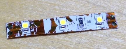

Ok, en bit LED-strip dissekerad! LEDen är en 3528, en ganska vanlig LED i stipes. Motståndet är 150 ohm. Vid 12,42V drar denna stump 17,2mA. Alltså är det 2,58V över motståndet och 3,28V över varje LED. Tittar man på databladet för 3528  http://www.wayjun.com/Datasheet/Led/3528%20SMD%20LED.pdf så är absolut maximal ström genom LEDen 50mA. Den “typiska” strömmen är 20mA. Tittar man på kurvorna så är strömmen 33 mA vid 3,6V. Vid 33mA är spänningsfallet över motståndet 4,95V. 4,95+(3x3,6)=15,75V. Slutsats: 15V faller väl inom det som brukar kallas SOA (Safe Operating Area). Därför håller dessa LEDstrips i bilar och det måste sitta hur många km som helst i bilar.
Detta är en ganska typisk varmvit LED-strip, vattentät till IP65*, 60 LED/ m och 4,8W/m. “Applicable for automobile and bicycle decoration” står det i specen. Ofta är den lite väl stark så det är lämpligt att kombinera med dimmer. Billigaste/enklaste dimmern kostar en tia!
* IP65 innebär att den är helt dammtät samt tål att begjutas med 12.5 liter vatten/minut från valfri riktning i minst 3 minuter utan att funktionen eller säkerheten påverkas.
