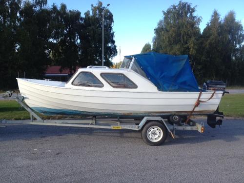

Hej är själv nybliven ägare av en lite större båt, den ni ser som min profilbild.Nu ska jag förbättra och snygga till den i vinter så nu är jag lite sugen på tips och smarta lösningar ni har gjort i era båtar. lägg gärna upp bild och förklaring på era stordåd ;)

Vad är det för en modell???

Har inte en aning om modell då tidigare ägare inte viste det heller. den är 4,90m lång mer vet jag inte. har ej hittat några typskyltar i den. men om du vet någon som skulle kunna tänkas svara på frågan så tager jag gärna emot svaret. har lagt ut en tråd med frågan men inte fått något svar på den.
