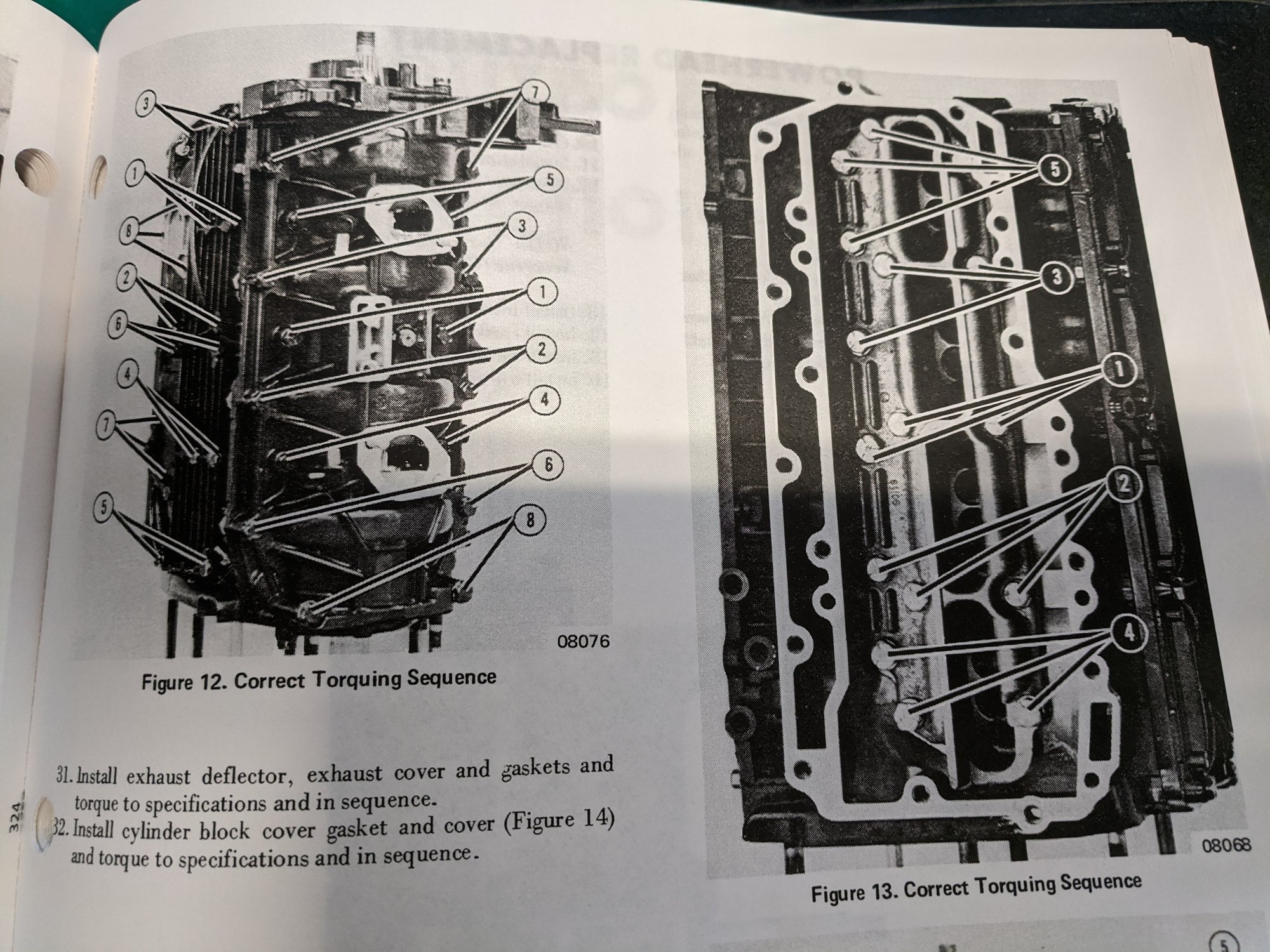

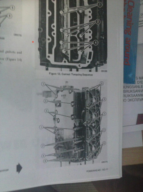

Gelis 643 Postad 17 Juli , 2013 Du måste ha gängtätning på skruvarna till exthoust deflector plate and exthoustcover Du plockade inte bort waterjacket cover också? Åtdragnings ordning enl bild, moment 200 in lbs (ca 2,2 kg) Dela detta inlägg Länk till inlägg Dela på andra webbplatser
mrglow83 0 Postad 17 Juli , 2013 hej. supertack för bilden :-) använde ej gängtätning, kanske ska prova det då. waterjacket covern på bilden finns ej på min motor!? finns inget att lossa där. vad gör man då? Dela detta inlägg Länk till inlägg Dela på andra webbplatser
Gelis 643 Postad 18 Juli , 2013 Kan vara så att det ser annurlunda ut på -75 och uppåt, min bok sträcker sig till -74. Har du monterat plåten och packningar rätt? Kan inte tänka mig att det kan spruta vatten överallt om delarna sitter rätt. En dum fråga, det är rätt modell på plåten? Dela detta inlägg Länk till inlägg Dela på andra webbplatser
mrglow83 0 Postad 18 Juli , 2013 det är rätt plåt, marinshopen fixade den. även packningarna. allt satt rätt,men gängtätning och rätt moment hade jag ej, och skruvade inte riktigt enligt bilden du skickade. :-) tack Dela detta inlägg Länk till inlägg Dela på andra webbplatser

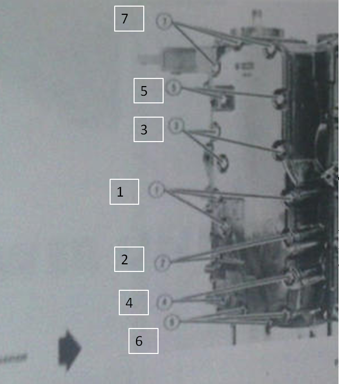

50sman 55 Postad 10 Augusti , 2020 (redigerade) Hej. Bilden är lite dålig men jag har tolkat åtdragningsordningen så här: Är det korrekt Gelis? /T Redigerad 10 Augusti , 2020 av 50sman Dela detta inlägg Länk till inlägg Dela på andra webbplatser
Gelis 643 Postad 10 Augusti , 2020 Stämmer Dela detta inlägg Länk till inlägg Dela på andra webbplatser
50sman 55 Postad 10 Augusti , 2020 Tack Gelis. Nå återstår bara det spännande att kunna dra de två högra (6) med moment då själva "nedre karet" är där. Kanske skulle borra 2 hål för en hylsa och sedan fixera dit dem igen eller skall man köra på fingerspitsgehful (gillar inte alls det med lättmetall och Karl-Alfred underarmar vilket jag har bitter fått erfara med mina bilar - plus att just där nere vill man ha det rätt. Fråga! Skall man ta ett par droppar loctite ytterst på bultarna och sedan gängtätning på resterande yta eller låser gängtätning också bra dvs förhindrar att det lossnar pga av vibrationer? Verkar iofs som om att orsaken till att det har blivit "öppet" där nere verkar bero på att de bultarna har saknat tätning och då har det blivit korrosion över tid. Packningen borde ju sätta ett (newton) mottryck så....? Jag har gjort rent alla hål idag med avfettning och avsaltning plus tryckluft och jag har provskruvat för hand i alla hål och det verkar snurra lätt och bra så man inte får fel moment pga av att skruven kärvar. /T Dela detta inlägg Länk till inlägg Dela på andra webbplatser

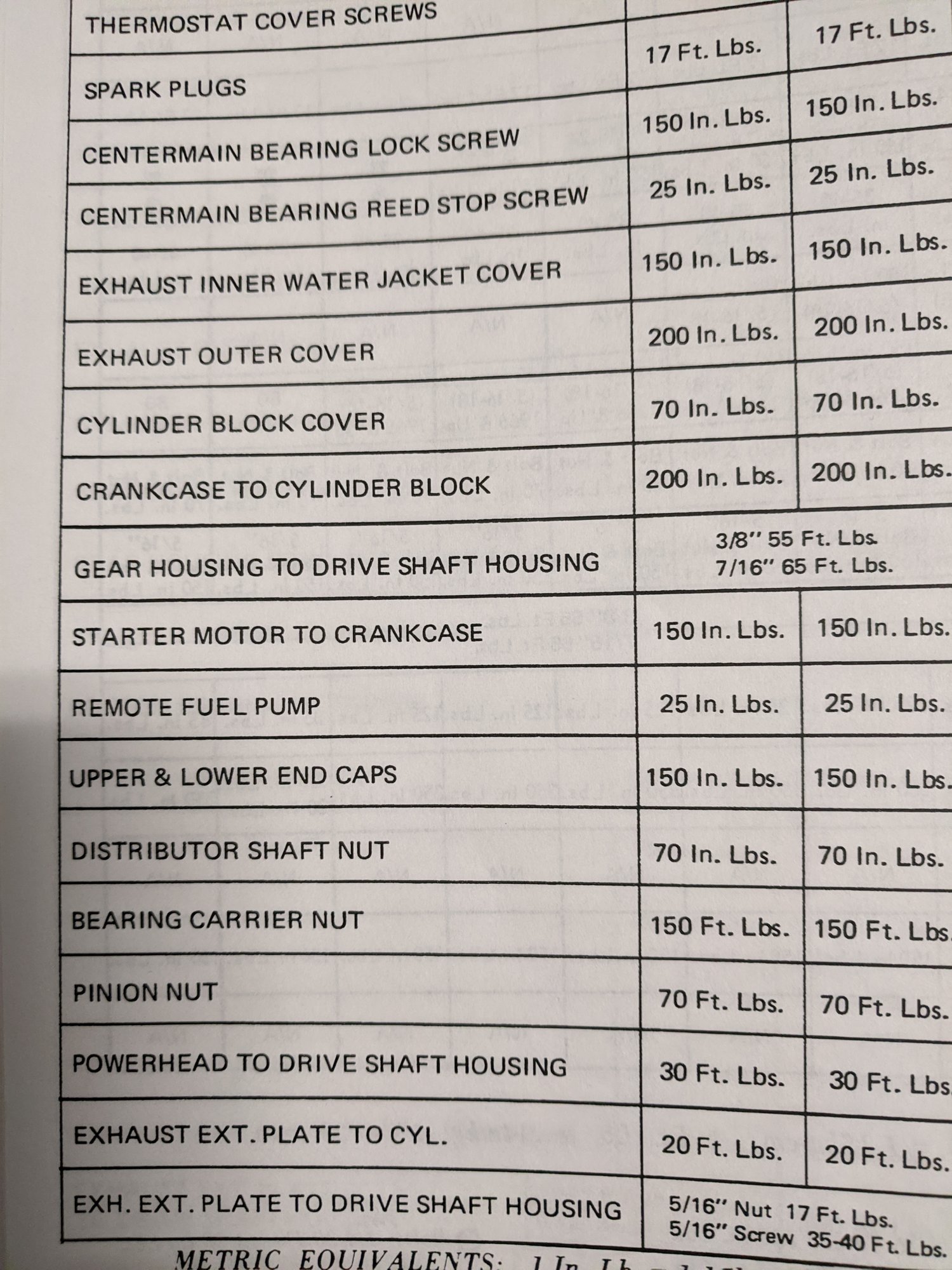

50sman 55 Postad 21 September , 2020 2013-07-17 vid 16:13 skrev Gelis: Du måste ha gängtätning på skruvarna till exthoust deflector plate and exthoustcover Du plockade inte bort waterjacket cover också? Åtdragnings ordning enl bild, moment 200 in lbs (ca 2,2 kg) Gelis. Får jag be om en tjänst? Kan du ta en till bild fast bilden ovan den som visar åtdragningsordning och torque för cylinder block water jacket. den finns inte i min "manual" Atck på förhand. //T Dela detta inlägg Länk till inlägg Dela på andra webbplatser
Gelis 643 Postad 21 September , 2020 Varsågod, du får omvandla in lbs till metersystemet om du behöver det. Dela detta inlägg Länk till inlägg Dela på andra webbplatser
50sman 55 Postad 22 September , 2020 10 timmar sedan skrev Gelis: Varsågod, du får omvandla in lbs till metersystemet om du behöver det. Supertack Gelis - du är en klippa //T Dela detta inlägg Länk till inlägg Dela på andra webbplatser
