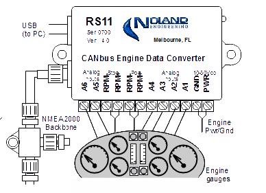

Ett av vårens projekt var att installera en RS11 från Noland Engineering i Florida.
RS11 är en lite burk med sex analoga ingångar samt ingång för två varvräknare, dessa signaler omvandlas sedan till Nmea2000 och sänds ut i nätverket.
Installationen gick väldigt smidigt och nu har jag motordata från min gamla Mercruiser från 1989 i min plotter.
Rekommenderas!

Kunde du ha kvar dina gamla instrument, dvs kopplade du in konvertern paralellt med instrumenten?
Har dubbelmontage och vill kunna se intrumenten i plottern på fly

en tredje del av priset
https://www.ebay.com/sch/i.html?_from=R40&_trksid=p2334524.m570.l1313&_nkw=cx5003&_sacat=0&LH_TitleDesc=0&_osacat=0&_odkw=9‑32V+DC+Converter+Box+Convert+Sensor+Singal+to+NMEA2000+IP67+for+Boat
Finns för någon hundring mindre för en motor.
Går säkert att hitta bättre pris om man orkar leta.
Kvalitén m.m. uttalar jag mej inte om, men funderar på att köpa en för skojs skull.
Men frågan kvarstår om man kan behålla original mätarna men det tror jag iaf.
Man kan alltid mejla och fråga om man har en stund över.
Har en fundering om signalen i NMEA2000 visar för mycket så kan man väl justera ner signalen med motstånd eller är jag helt ute och vimsar runt i trampbåten.
Kan man öka signalen på något enkelt sätt?
Måste erkänna att jag inte är vidare kunnig på elektronik.
