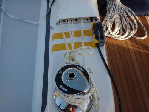

ciaraud 31 Postad 16 Maj , 2013 Vi har allt draget under däck i plaströr. Dock inte elrör utan en lite stabilare variant. Det fungerar alldeles utmärkt. I bildens övre högra hörn ser du gänget med rör som går under takskivorna till avlastarna i sittbrunnen Dela detta inlägg Länk till inlägg Dela på andra webbplatser

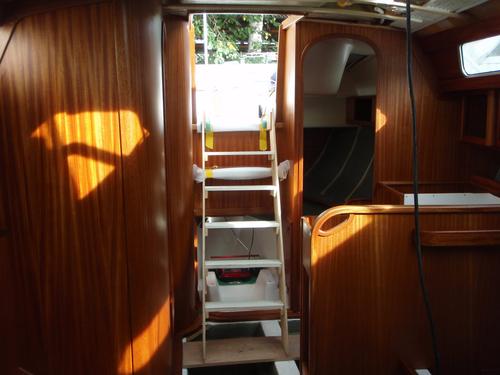

ciaraud 31 Postad 16 Maj , 2013 Här ser du var fallen går in (skot har vi på ett annat ställe men det går också under däck till avlastarna) Dela detta inlägg Länk till inlägg Dela på andra webbplatser

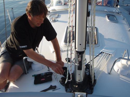

ciaraud 31 Postad 16 Maj , 2013 Och här kommer de ut i sittbrunn (avlastarna inte på plats ännu Dela detta inlägg Länk till inlägg Dela på andra webbplatser
