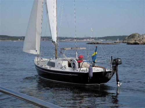

Min IF är mörkblå och har repor i lacken, efter översegling .
Fyllt igen reporna med vaxkrita (knyckt ur  barnbarnens målarskrin).
I sjön syns inte reporna. Några repor stör mej ej huvudsaken är att få komma ut ioch segla. :-)
http://lasselundell.se/if.html
