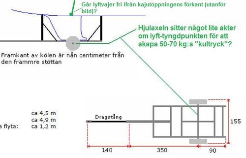

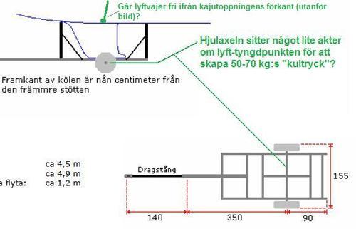

Enligt bildens måttskisser för en släpvagn borde väl lyft-tyngdpunkten ligga en smula förligare än hjulaxeln, inte en särskilt exakt beskrivning men i alla fall en början. Vagnens egenvikt komplicerar genom att ge olika vridmoment för- respektive akter om axeln, men det borde gå att beräkna hyfsat exakt kan jag tycka. (Alltså ge såpass god precision att bara nåt båtbatteri eller liknande behöver flyttas för- eller akterut för att uppnå perfekt balans.)
Men en kranvajer rätt ner till kölen genom kajutans öppna överlucka till den tänkta lyftkroken bör ju då inte böjas, så en fråga blir ifall överluckans öppning går tillräckligt långt förligt enligt bilden?
[Hittade den nedladdbara vagnritningen med foton här, klicka ritning stortrissvagn allra överst.]
Hmm ... blir väl vid närmare eftertanke för hög tyngdpunkt att fästa lyftvajern direkt vid kölbultarna?  Av båtens deplacement på 585 kg så väger kölen 185- och resten 400 kg, och eftersom det mesta  av resten ligger ovanför infästningen så vill nog båten vända sig upp&ner?
Ett eventuellt kölbults-fäst beslag måste väl därför också höja infästningspunkten, sannolikt och opraktiskt nog över durknivån. Alternativt att kranvajerns läge på nåt sätt styrs upp stadigt, kanske med en speciell kraftig ruff-överlucka med ett litet (öppningsbart) hål för vajern. Eller är jag fel ute??
