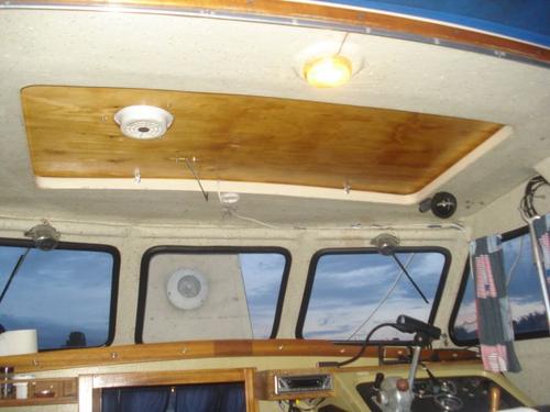

Jag lovade en arbetsbeskrivning.
Jag lossade hela doghouset, monterade två träreglar i underkant för att stabilisera och hålla bredden under arbetets gång. Tog inn det hela i garaget för att kunna hålla en dräglig temp vid plastningen, och även en bra höjd vid arbetet.
Skruvade och plastade fast trälister som följer takets form, undersidan jäms med taket, översida 4 m/m under vulsten på taket, spryglar/ lister där luckan ska hamna och fördelat i övriga hålet.
Sågade till en skiva av HDF 4 m/m tjock, fasade kanterna så den följer vulsten exakt, kanske onödigt då man ändå ska spackla skarven.

Limmade/plastade fast skivan med glasfiberspackel mot ram och spryglar på insidan, ville inte ha skruvar då jag haft ett tak sommaren innan som låg över vulsten där jag skruvat och spacklat, spacklingen över skruvar blev aldrig bra. spacklar skarven mellan skiva och vulst, slipar och lägger en remsa glasfiberväv på skarven.
Bestämmer var luckan ska vara, sågar upp för den, tillverkar en ram i mahogny som går ca 15 m/m över taket uch ner jäms med insidan, spacklar en hålkäl runt luckramen, mera spackel i skarven och slipa osv. allt impregneras med epoxy och målas.
Tillverkar luckan mahognyram som följer takets form HDF skiva, monterar gångjärn, gummipackning och limmar en skiva teak på insidan.

Insidan isolerade jag med stavar av frigolit, hel skiva var omöjlig att böja på plats. En skiva av teak med utsågat hål för luckan  som överlappar orginalhålet med ca 70 m/m åt alla håll skruvar jag med snygga rostfria skruvar med klädselbrickor.
Övergången mellan hålet för luckan och teakskivan täcks med en aluprofil jag råkade ha bland mina bra och ha saker, ska fixa en bild på insidan med om någon är intreserad, lite svårt nu när båten är insvept för vintern.
Kompleterade med en enkel lås.
Sammanfattning, har alldrig ångrat att jag bytte bort kapellbiten. Klimatet under kalla regniga dagar är helt annat mera ombonat, ingen fuktig immig kapellbit i taket. Varma dagar isolerar taket mot värmen, och om man ställer luckan ca en decimeter öppen får man en sugefeckt i luckan som förbättrar ventilationen.
Då det inte är någon vidare efeckt på vindrutetorkarna på nämda båtar kan men sticka upp huvudet i luckan och kolla runt dra ner huvudet och stänga igen på få sekunder, gör det med kapellet, den som kan.
Att ta loss hela styrhytten och ha den inne i värmen i garaget underlättade enormt.

Nej det var inget problem, ritade av takets kurva på listerna/spryglarna som håller skivan, sedan sänkte jag listerna motsvarande skivans tjocklek och ritade av kurvan på takets insida sedan var det bara att såga ut med bandsåg, funkar med sticksåg med om man inte har tillgång till bandsåg.
Utekänsla, jag brukar sitta uppe på taket med ena benet ner och styra med foten, fattigmans flybridge
