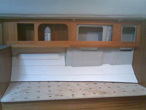

skrev ett långt inlägg som försvann  ..  med bild.  lite synd.
tyvärr ganska vanligt i detta forum
här är iaf en bild på aktekojen  där är uppregla med reglar  kapade i små bitar för att kunna följa det slkarpt välvda skrovett sen  isolerat med frigolit  och på det liggunderlag. sen fastlimmat tunn plywood remsa på dom uppreglade bitarna för att jämna ut kantigheten och få  upp rätt tjocklek,

Bra bilder! Förstår nu hur du menar med överallt och i princip är det alt 3 med ribb (eller kanske planking eftersom de är bredare än de ribb beklädnader man ser annars).
Tror heller inte att köldbryggan med träreglar skulle vara påtaglig, trä i sig är ju också bra isolatorer.
Så med motsvarande underarbete som Ballad_kopian gjort blir det helt klart, men jag kommer klä med skivor som täcker cc regel till cc regel så att säga. Skarven täcks med någon snygg list. Blir dels lite design med ljusa ytor och lackad trälist, samt att ifall det behövs kommas åt någonstans skruvar man bort två listor och panel kommer loss enkelt, vid behov kan man också ta bort frigolit-skivan ifall limmet inte är alltför kraftigt. Mecka om båt kommer det säkerligen göras framöver även när sidorna är klara...
