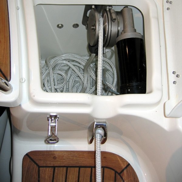

Hej, jag har återkommande problem med att ankarlinan fastnar och "åker med runt". Har bytt linkniv två gånger men hamnar alltid i samma situation igen. Har pratar med Engbo (Sleipner / Side-Power) och de hävdar att det är fråga om inställning av spelet. Har ni några erfarenheter?

Hej, jag har ett Engbo Midi i aktern på min Yamarin 76DC. Första säsongen hade jag samma problem som du beskriver när jag tog upp ankarspelet. Det beror på att linan inte får plats i botten av boxen utan fyller upp utrymmet upp till ankarspelet så att linan kinkar sig. Det visade sig att jag hade monterat ankarspelet på fel sätt. Korrekt sätt visas på en bild på hemsidan för Sleipner: https://sleipnerab.se/pakker/vinsjer/829/yamarin-76-dc/. Jag har klippt in den bilden här nedanför. Den korrekta monteringen gör att det skapas maximalt utrymme mellan botten av boxen och ankarspelet, vilket är ett måste för att undvika problem. För att ytterligare minska risken för problem så hjälper jag alltid till med handen att flytta undan den inmatade linan när jag hissar upp ankarspelet. Jag flyttar linan åt sidan, bort från ankarspelet. Om hela linan varit ute så brukar jag flytta undan linan 4-5 gånger under upphissning. Jag fick också tipset att om linan har börjat att kinka så brukar man behöva byta till en helt ny lina för att slippa samma problem framöver.

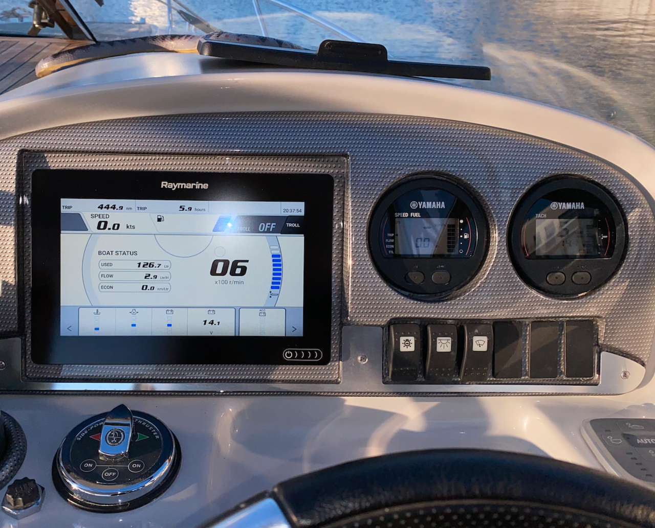

"Böt också Yamaha mätarna till nya för den ena funkade inte och att mixa nya och gamla såg inte så snyggt ut." "Yamaha Triducer som mäter vattentempen, djup och hastighet. "
Det blev väldigt snyggt! Vad kostade Yamahainstrumenten? Fanns det mycket att välja på dvs kunde man beställa fel?
Var sitter Triducern?

Tackar! Vi har varit nöjda med både utseendet och hur det funkar.
Yamaha Command Link-instrumenten är är rätt dyra, så man kan fråga sig om det är värt att byta ifall allt fungerar bra. Vi fick Speed-Fuel mätaren på garanti från Yamacenter som sålde båten, dess pris hade varit en omkring 250 eur vill jag minnas. Tach-mätaren hittade jag för 150 eur på eBay.
Det finns en del olika modeller, de har ändrat lite med åren. Nån Yamahaexpert kan kommetera det bättre, men om du skaffar den nyaste modellen borde det inte vara nåt problem. De skall gå att plugga till Command-link hubben.

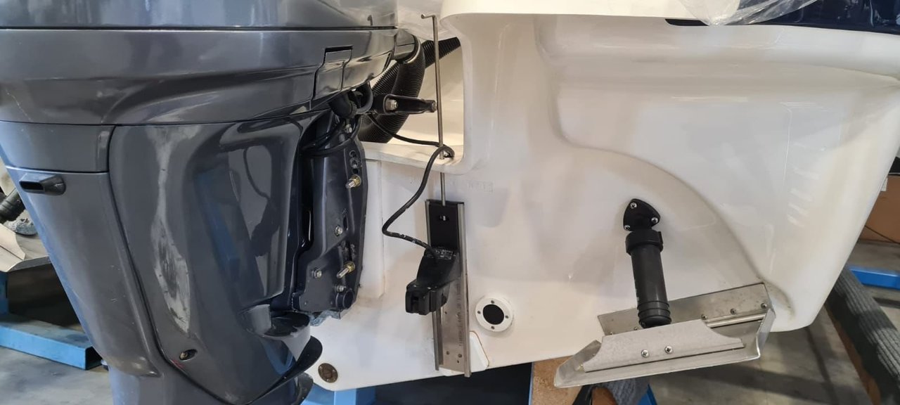

På sida 15, i min post från 19:e maj 2020 syns triducern i den tredje bilden. Det är givaren på styrbords sida på akterspegeln. Jag har fäst givarna på en ställning så vi kan dra upp dem då vi borstar bottnen. Triducern köpte jag också från eBay. Det finns ett kit med allt i. Kabeln räcker bra till Command Link hubben under styrkonsollen.

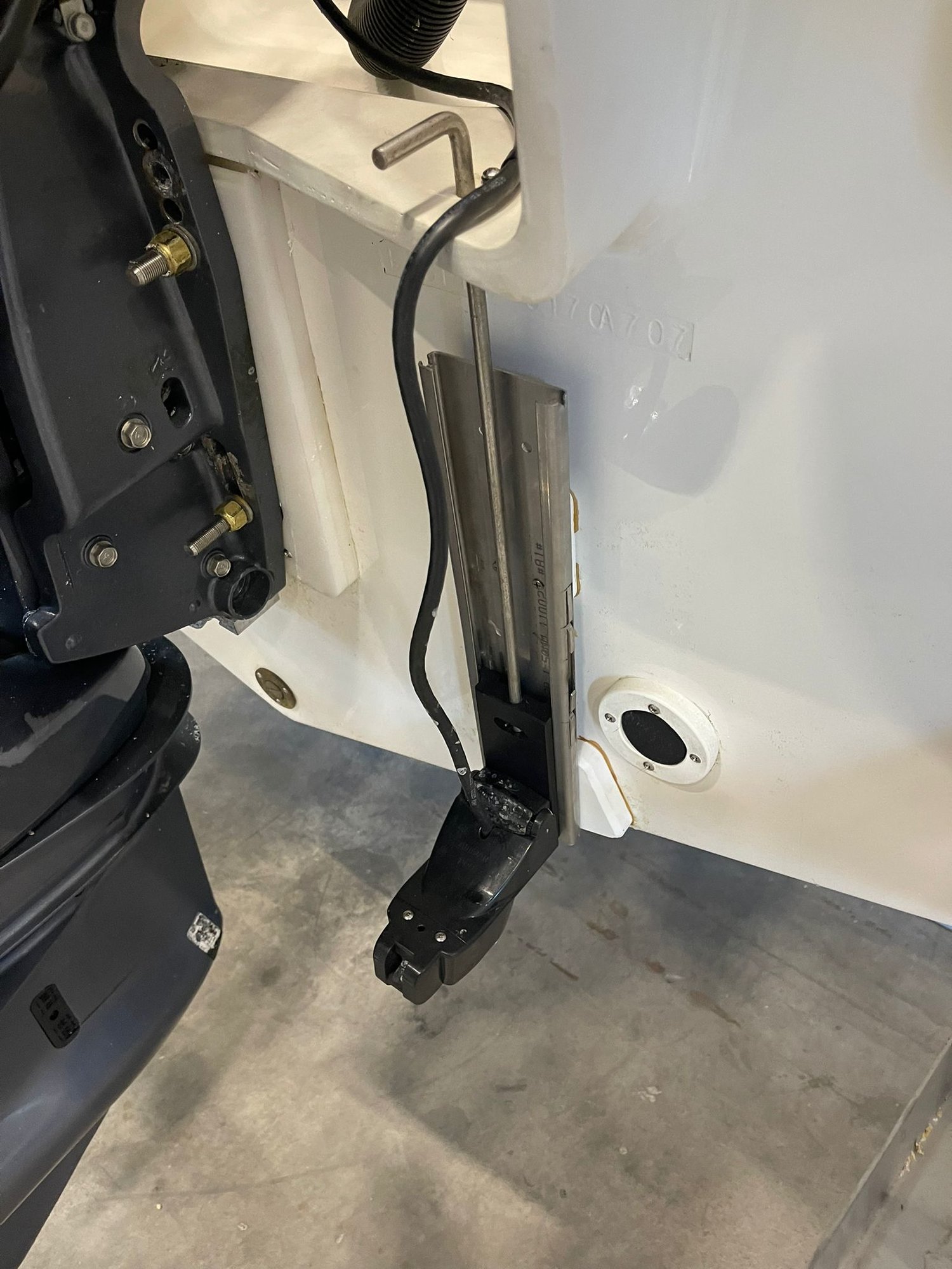

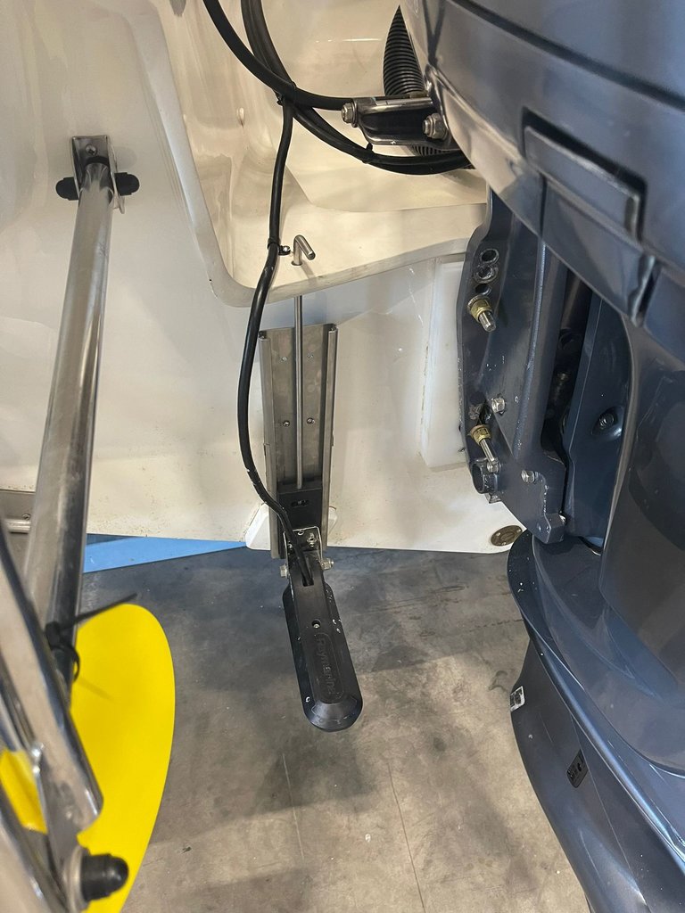

Har under några år tillsammans med båthotellet båten står på under vintrarna funderat på hur man kunde underlätta processen med att borsttvätta båten under sommaren. Dilemmat är att ekolodsgivarna tenderar att lossna eller böjas fast man säger åt borstaren att se upp med aktern. Vi har tidigare haft fästen för givarna som går att dra upp, men man måste simma för att komma åt skruvarna så det är ju inte så optimalt då det oftast är blåsigt och kallt den dan man har beställt tid för tvätten. Jag kunde heller inte hitta nån färdig produkt som skulle passa 76 DC, men vem vet, kanske det finns...
Här är en möjlig lösning till att enkelt kunna dra upp givarna, utan skruvar eller annat krångel. Släden i skenan låser sig i nedesta läget då man trycker ner den, samt hålls uppe i översta läget under tvätten. Jag hade sen tidigare Sternsaver-klossar för de förra skenorna, så de nya är fästa i dem också för att inte i onödan behöva borra genom skrovet.
Det är nån lokal typ, som om jag förstod rätt också gör andra beslag, som tillverkat skenorna. Det här är en prototyp, men ifall de funkar bra kanske de gör fler av dem.

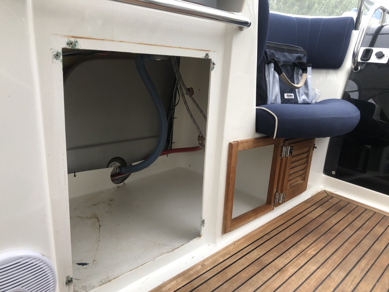

har vid två tillfällen haft vatten under tanken bak i aktern. Den elektriska länspumpen har inte pumpat ut det utan när jag upptäckt det har jag pumpat ut det för hand.
Någon som haft liknande och lyckats lokalisera var det kan komma ifrån?
eller någon som har någon god tanke?
ventilen till självlänsen under inspektionsluckan har jag alltid haft öppen.
tacksam för expertisen från denna grupp 😊
