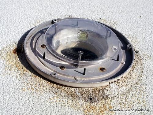

brstfanp 8 Posted June 12, 2012 Jag funderade också på en ventilator från Biltema i fjol. Var dock tveksam till billighetsprodukter så jag köpte en av fabrikat Nicor på Erlandssons brygga för cirka 1400 kr. Efter att ha kört den någon vecka så väsnades den otroligt. Petar jag på propellern så att jag trycker axeln uppåt så tystnar den i någon minut. Min slutsats är att det är lagringen som är kass. Jag kan inte se något som tyder på att fläkt och fläktmotor är byggda med komponenterna av någon annan kvalitet än Biltemas. Nu i vår gick jag tillbaka med den till Erlandssons brygga och ville få den bytt på garantin. De behöll den i sitt fikarum någon vecka för att lyssna på den. De kom fram till att den inte väsnades. Jag håller med om att den inte gjorde det när jag fick tillbaka den. Tillbakamonterad i båten så väsnas den så att jag vill använda öronproppar när jag sover där. Jag förstår inte varför, den sitter stabilt monterad i fördäcket som är stabilt. I förpiken finns det dynor och sängkläder så det är inte någon resonanslåda. Nu har jag spelat in några videoklipp med ljud i mobilen och ska ta den tillbaka till Erlandssons brygga igen. Få se hur de ställer sig den här gången. Trevliga och intresserade vid förra besöket, men ovilliga till utbyte. Om jag skulle köpa en ventilator nu så skulle jag kolla Biltema i första hand. Min erfarenhet är att ja, det finns en del prylar med sämre kvalitet eller finish. Men, å andra sidan så har de aldrig ifrågasatt när jag velat returnera prylar som inte funkar som de ska. Fortsättning följer... Ett annan lösning som jag experimenterar med är att montera en datorfläkt i en gammal elektroluxventilator. Jag har kapat bort stängningsmekanismen i mitten, limmat fast regntaket på några skruvar under huven istället. Där stängningsmekanismen satt monterade jag en slaktad datorfläkt. Men en bågfil kapade jag bort det kvadratiska höljet. Kvar blev motor, propeller och tre stag fill motorn som jag epoxilimmade fast mot ventilatorn genomföring i taket. Fläkten är för 24 volt men jag kör den på 12 volt för att den ska bli tystare och ännu strömsnålare. Funkar det bra? Ja och nej. Den är mycket tyst, strömsnål och blåser ordentligt med luft. Åt fel håll. Jag monterade den upp och ned. Och motorn kan inte backas genom polvändning så det är dags för en operation med skalpell och epoxilim snart. :-) Jag resonerade så att min 200 Ah batteribank och flera solpaneler gör ett bättre jobb att försörja fläkten med el än en pytteliten solcell med litet 1,2 volts batteri. I förpiken har jag svårt att dra el på ett snyggt sätt så där vill jag fortsätta med en solcellsdriven ventilator. ./stefan Quote Share this post Link to post Share on other sites
neubert 52 Posted June 12, 2012 Låter intressant det där med fläkten! Ska man byta ut de gamla electrolux ventilerna måste man ju även såga upp hålet i taket och jag resonerar på samma sätt som du med batteribank och så har jag ju även en 50W solcell så varför inte!! har du lite bilder, kanske en film hur det ser ut?? /Nils Quote Share this post Link to post Share on other sites
brstfanp 8 Posted June 12, 2012 Hej! Jag planerar att skriva en serie blogginlägg om förbättring av inomhusklimatet: * Luftintag (fanns inga) med avfuktning mot skrovbotten. * Solcellsdriven ventilator i förpiken (den som brummar). * Montera fläkt i en av tre befintliga elektroluxventilatorer. * Plasta igen två av tre befintliga elektroluxventilatorer. De var så dumt placerade att det vid regnväder droppade från masten rakt ner i ventilatorn att det skvätte in. Borde inte göra det men så funkade det. * Kupévärmare som använder överskott/gångvärme från motorn. Värmer upp frisk utomhusluft som förhoppningsvis blivit avfuktad mot skrovbotten. Men jag har inte alla bilder tillgängliga eller tiden just nu. Återkommer med ett inlägg i den här tråden när jag hunnit med det. Så länge hittar jag en bild av en modifierad elektroluxventil. Stängmekanismen bortplockad. Monterad på tre rostfria skruvar. Centrumhålet igengjutet med expoxylim. Fläkten passar perfekt i hålet, kanske 2 mm marginal runt om. ./stefan ./stefan Quote Share this post Link to post Share on other sites
