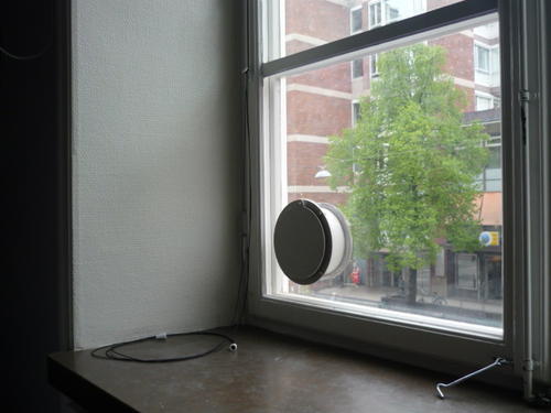

Jag arbetar natt och sover dagtid.  Lägenheten är både ljus och varm, men nu ska det bli ändring på det.  Väggarna är tjocka som ni kan se på bilden och fram tills nu har jag endast haft rullgardiner vilket medfört att utrymmet i fönsternischen mellan fönstret och rullgardinen har varit som en ugn när solen ligger på.

Jag har en fristående luftkonditionering med en grov slang som man hänger ut genom ett fönster på glänt, det funkar så där, har en känsla av att den största delen av varmluften vänder tillbaka in igen.  Men även det har jag i år ändrat på genom att byta ut de nedre rutorna mot plastglas, ta hål och sätta dit en ventil så jag slipper att ha fönstret öppet.
Nu till saken.  När jag öppnar det där hålet så blir det ett jäkla luftflöde in i lägenheten, och det är klart, jag har ju 4 frånluftsdon som sammantaget suger ut minst 50 liter per sekund med kåkens mekaniska ventilation.  Så jag provade att tejpa igen samtliga, något som man inte får, jag vet.  Men det blåser lik förbannat in genom hålet, varför?  Vad finns det för mer frånluft?  Inte ytterdörren, för där blåser det också in när jag öppnar brevlådan.
