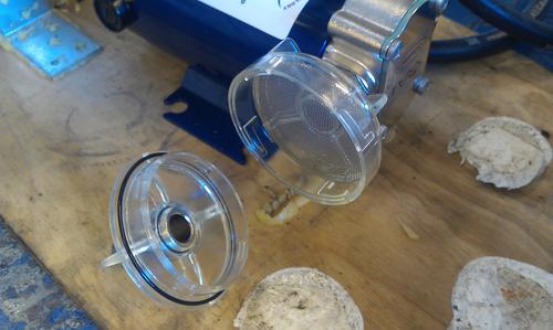

En lång slang ner genom manluckan, en bra pump med ett grovfilter (och då menar jag typ te-sil) och ett finfilter Racor på 10 my så går det att använda bränslet igen. Eventuellt kan man filtrera en gång till med ett 2 my filter så klarar man dieslar med common-rail också
Bilden visar grovfiltret isärplockat. Det brukar bli smockfullt på några sekunder när man suger i sketna tankar.
Fast det kostar att sätta ihop en sådan anläggning, mellan tre och femtusen totalt för allt material.

Hm, filter och slang låter inte dyrt, vad är det för pump du tänker på för att det skall bli så mycket pengar för att rensa sin tank?

Det är en Marco impellerpump som kostar uppemot 3000 kr. Vi har kört med billigare pumpar tidigare men dom har samtliga havererat..

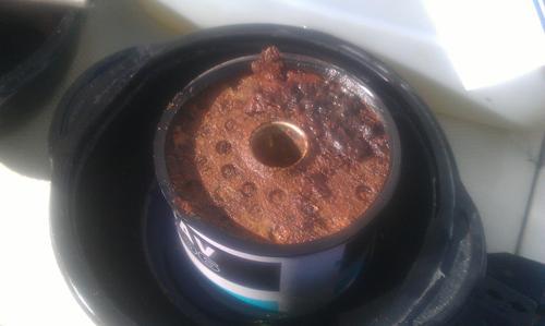

Kanske inte det man vil ha för att suga en gång om året men vi har redan rensat ett halvdussin tankar i år. Så här såg ett filter ut när vi plockade isär det.
EDIT: Kan tillägga att bränslefiltret i motorn var helt rent så förfiltret har verkligen gjort nytta.
