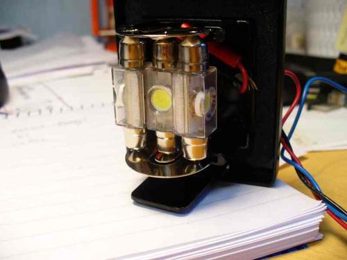

Så här gjorde jag med dels kombilanterna (röd-grön i samma hus) samt topp och akter. LED-lamporna är från Biltema. Och rött blir rött, och grönt blir grönt.
Fick justera sidolamporna för att få de rätta lysvinklarna. Sedan limmande jag ihop de tre LED-lamporna till en.
