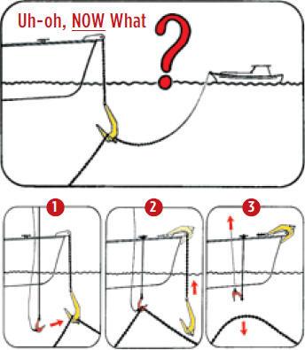

Lasse-L 341 Postad 24 Januari , 2012 Om man klantar till det och sätter över någons ankarlina kan en Triphook vara bra att ha. http://www.quickline.us/ultra-trip-hook.aspx Dela detta inlägg Länk till inlägg Dela på andra webbplatser
forgus31 139 Postad 24 Januari , 2012 Bra tips! Blir annars ryggskott som alternativ. Upp med hela skiten så man kan kroka av. Oftast kan båtägaren slacka på sin aktertamp men annars tenderar det bli tungt som alla vet. På Anholt har man på några bryggor lagt kätting på botten på kort akterankringsavstånd från bryggan. Innan man känner till det (lärde oss det först i sommar) kan man lätt bli av med ankaret som då sätter sig bra fast i kättingen. Detta är ju meningen med den kättingen och hamnen rymmer då fler båtar utan att få kostnaden för fasta linor, y-bommar, stolpar el likn. Det dumma är att lärpengen oftast blir förlust av ankaret med lina om man inte satt en lina i ankarets ögla. Kallas det pilotlina månne? Med pilotlinan drar man upp ankaret är det meningen. Risken är att det ändå fastnar men jag har inte testat. Nu ankrade vi inte där som tur var då jag tyckte avståndet var för kort. Se alltså till att ha kolla på bryggorna på Anholt och ha en tamp extra i ankarets ögla för säkerhets skull. Dela detta inlägg Länk till inlägg Dela på andra webbplatser

Lasse-L 341 Postad 24 Januari , 2012 Såg kroken i drift i Grekland. Då var ankarkättingen 12 mm inget man dra för hand. Den kroken var utskuren ur en järnplåt. Ett annat knep är att lägga en tamp under och upp på ankarlinan där man fastnat, tajta hem och sedan lätt kroka ur. Har en gång fastnat i en bottenkättingen med Bruce. Till land sträcktes min ankarlina upp. En ring av kätting ca 1 m. shaklades runt anklinan. Ringen släptes ner och drogs över ankaret. Ringen kopplad upp till båten med lång lina. Backade och drog i ringen samtidigt som ankarlinan släpptes i land. Och lyckades att backande dra loss Brucen. Dela detta inlägg Länk till inlägg Dela på andra webbplatser
Hasse_O 28 Postad 24 Januari , 2012 Tip-hook som beskrivs ovan var en bra ide. Det är ofta väldigt tungt att hålla upp en tvärgående ankarlina för att reda ut och komma fri om det råkar att ha hamnat i kors med fler linor. Det går med båtsake men en krok med lina som du kan parkera tillfällig över en knap för att hålla upp skulle vara bra att ha. Mitt rekord är 10 ankarlinor över eget ankare. Det var i Trysunda och 15 meter djupt så jag droppade ankaret 40 m från brygga och släpte ut alla 60 meter ankarlina jag hade och gick rakt in mot bryggan. Vi låg där 2 nätter och när vi skulle ut, så hade vi 4 korsande linor från babord och 6 st från stybord över vår lina. Det gick men det tog några minuter och ont i ryggen att reda ut. Men med samarbete med de som är i sina båtar så brukar det gå att lösa, genom att släppa ner linan på botten etc. Men om det fastnat i bryggankringens kedjor är det värre, men då har man vanligtvis lagt ankaret för nära bryggan eller för nära bryggnocken intill. Och då behöver man mest troligt hjälp att leda ner en löpare runt egna ankarlinan och sedan dra ankaret bakåt för att få det att kroka loss. Dela detta inlägg Länk till inlägg Dela på andra webbplatser
