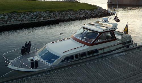

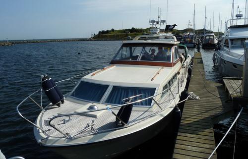

Vår 31´ a har rätt mycket glas i cockpit och det skulle vara skönt att slippa och dra för och från alla dessa gardiner. Av en båtgranne fick jag i somras rådet att anlita en firma som limmar sk reflekterande film på insidan av de stora förliga rutorna. Låter som en utmärkt idé men till dags dato har jag inte funnit någon båtägare som gjort det och som kan berätta down- resp upsides av detta arrangemang. Jag utgår från att denna film gör att utsidan kommer att ge reflexer och då blir man väl inte poppis...

Tre kloka frågor, faktiskt. Det som stör allraminst är insynen eftersom folk glor glatt och man har vant sig. Folk glor på allt som flyter... Värmen stör mig inte heller men däremot ljuset; ett obarmhärtigt ljus som jag gärna skulle stänga ut. Värst är det när man ligger i hamn och känner sig lite som i ett akvarium. Effekten av stora rutor skapar detta. Glaset i vår 31´ a är per original gröntonat men det gäller allt utom cockpit.
