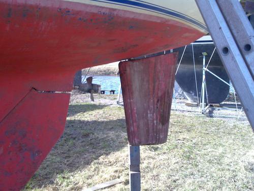

Jag har satt dit ett friliggande roder.
Orginalrodret är bar låst uppe i sittbrunnen.
Det blev en helt annan båt.
