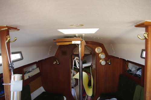

Hej. Om det endast är kondens/fukten som ska kontrolleras i ruffen, finns det en mycket enkel och effektiv metod som jag använt mig av i min H35:a. Fuktabosrberande färg, Kefa Fuktabsorberande, se www.kefa.se
Värmde loss vinylmattan från taket och putsade därefter innertaket med en ocillerande slipmaskin, rengjorde med rödsprit för att avlägsna kvarvarande limrester. Målade sedan den fuktabsorberande färgen i fem lager.
Sommaren och hösten har båten varit helt fri från kondens.
