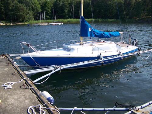

labbibia 3 Postad 18 Augusti , 2011 Tack Eilean. Kicktalja finns ingen, och skotet sitter ju allra längst bak på bommen, så nog fungerar det? Jag provade ju att vrida bommen ett 1/4 varv, iofs med seglet nere. Mycket riktigt så hänger bommen inte helt vågrätt, utan pekar något neråt mot aktern. Men det sitter ju en blå lina längst bak på bommen (se bild)som verkar gå att justera den saken med? Linan går ända upp till toppen på masten. Du har säkert rätt när det gäller seglets form. Vad jag är ute efter är ett snabbt sätt att få ner segelytan om det blåser upp. Och det verkar ju vara ett smidigt sätt att reva på trots de nackdelar du nämner? Och jag saknar alltså en vev. Skotvinchen passar inte. Det behövs någonting som är helt fyrkantigt för att passa , gissningsvis ca 5-6 mm x 5-6 mm. Dela detta inlägg Länk till inlägg Dela på andra webbplatser

Eilean 3 Postad 18 Augusti , 2011 Som andra sagt blir seglets form helt felaktig när det rullas upp för att revas. Man får ett segel som snarare kränger båten än driver den framåt. Därför har man idag helt gått ifrån den här typen av rullrev. Dessutom är en kicktalja nästan en nödvändighet när du seglar med vindar akter om tvärs. Men visst, rullrev är bättre än inget alls. Den blå linan är en dirk, var jobb är att förhindra att bomändan kraschar ner i däck när seglet tas ner. Dirken skall alltid vara helt slapp när seglet är hissat och kan inte användas för att hålla upp bomändan. Då blir akterliket (akterkanten) helt löst och seglet fungerar inte alls. Dela detta inlägg Länk till inlägg Dela på andra webbplatser

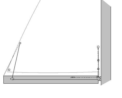

Thomas-1 310 Postad 18 Augusti , 2011 Labbibia: Japp, knapp meter upp låter som en bindrevrad ifall de hålen sitter på rad. I det förligaste sätter man ibland inget snöre alls, utan har istället en fast krok på bomen. Men detta varierar lite efter tycke och smak. I de aktersta har man oftast en lina fastsatt på ena sidan av bomen - vid rätt längsmässigt ställe för att få rätt dragriktning på löddran som nu ska bli skothorn, linan går sen igenom hålet (revlöddran) och ner till nåt fastnitat block på bomens motsvarande andra sida, sen kanske bara vidare fram till mastens närhet och en knytknape där (om man har krok och ändå måste upp på däck). Det är dessa två hål som utgör revet, behövs egentligen inte mer. (I de två mellanliggande mindre hålen kan man sätta ett par fasta lintafsar, som man vid revning kan knyta ihop under bomen för att hålla den revade segeldelen snyggt på plats i blåsten.) Arrangemanget brukar väl kallas för snabbrev, finns nog trådar om dess varianter. Inget hindrar väl f.ö. att man i första hand använder bindrevraden, och sen vid ytterligare ökande vind fortsätter med rullrevning? Senast ändrad av Thomas-1 | 18 augusti 2011 | 19:14 Dela detta inlägg Länk till inlägg Dela på andra webbplatser
Eilean 3 Postad 18 Augusti , 2011 En kompletterinmg till Thomas-1 inlägg, som jag i övrigt håller med. Men kom ihåg, de hålen som sitter längst fram vid masten, respektive längst bak, vid akterliket är de två som skall ta upp alla krafter vid revning. Mellanliggande hål, som troligen har mindre diameter, är bara till för att med en tunn lina samla ihop överbliven segelduk så att den ligger snyggt och inte fladdrar, dessa hål får inte ta upp någon belastning! Skall du snöra upp segelöverskottet, vilket oftast inte är nödvändigt, knyt löst! Dela detta inlägg Länk till inlägg Dela på andra webbplatser

labbibia 3 Postad 18 Augusti , 2011 Tack igen Thomas och Eilean (och ni andra)! Det ser ut precis som ni beskriver, seglet alltså. 2 stora rejält förstärkta hål ett längst fram och ett längst bak på seglet. Däremellan 2 små hål. Då återstår bara att klura lite när det gäller det aktre revfästet. Som du sa Thomas, så sitter det ett fast block på ena sidan av bommen. Det där kommer jag att lösa tack vare er. Mange tack! Senast ändrad av labbibia | 18 augusti 2011 | 21:33 Dela detta inlägg Länk till inlägg Dela på andra webbplatser
labbibia 3 Postad 18 Augusti , 2011 Ja, tydligare än så där blir det ju knappast, Eilean! :-) Jag sparade ner bilden på hårddisken. Precis så där ser det ju ut. Med det lilla blocket som sitter fast på samma sätt, men på babords sida av min bom. Återstår bara att hitta, eller förmodligen snarare titta, efter den lilla knapen som man fäster revlinan i. Men den finns säkert där, har bara inte kollat in bommen så noga ännu. edit. Förtydligar lite..... Senast ändrad av labbibia | 18 augusti 2011 | 22:53 Dela detta inlägg Länk till inlägg Dela på andra webbplatser
Peter_K 4 075 Postad 18 Augusti , 2011 Jag tänkte bygga om bommen så jag revar med en lina i vinter. Betydligt enklare att hantera än Eileans förslag. Hoppas jag.http://www.lady-helmsman.org/images/rev_stor.jpg Se beskrivning, http://www.lady-helmsman.org/segel.htm Fast jag tänkte använda det mesta befintligt och komplettera med en blocktrissa och ett dubbelblock/avlastningsblock och lite snöre. Dela detta inlägg Länk till inlägg Dela på andra webbplatser
Janken 178 Postad 18 Augusti , 2011 Jag har seglat med Eileans modell i två somrar nu efter muntlig design från Hjertmans. och det funkar skitbra. En sån där vev som du saknar kastade jag i soporna i våras. den hade legat och skräpat i båten flera år. Jag har aldrig använt den. Om du ska fixa snabbrev var noga med att riktningen på den aktre revlinan som ska dra ner skothornet inte hamnar för långt fram. Jag fick tipset att hellre ha fästpunkten/blocket lite för långt bak än för långt fram på bommen och att välja en liten knap för fäste på bommen i stället för clamcleat som jag först tänkte. Jag revar nu på 1,5 min om jag är ensam. Det tar under minuten om vi är två och någon annan sköter fallet! Dela detta inlägg Länk till inlägg Dela på andra webbplatser
JimmyJ 1 Postad 28 Augusti , 2011 Hej Jag vill passa på att tacka eilan för det informativa inlägget. Min förra båt hade wire i bommen förberett och på den var det lätt att reva. De andra jag haft har antingen saknat rev eller så har jag inte förstått funktionen. Det gör jag nu! Dela detta inlägg Länk till inlägg Dela på andra webbplatser
