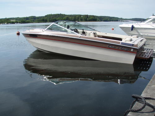

I mälaren ( sötvatten ) har jag aldrig bottenmålat mina båtar !
Det bruna slemmet(färgen) som kommer med tiden finns medel för att ta bort när väl båten skall torrläggas för vintern .  Biltemas fälgrengöring med oxsalsyra ( typ 40kr litern )
Spreya , vänta 10 minuter spola av ...........klart ! :-)
Min gamla Chris Craft som nu ligger i ny hemmahamn ute i Nacka är inte heller målad , och det är inga problem där heller enligt nya ägaren !!
