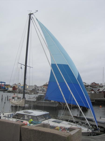

toaen 510 Postad 16 April , 2011 Nu förstår jag inte riktigt vad du menar. Syftar du på modellen av Spray, i mitt inlägg ovan, så är det inte min båt. Syftar du på bilden av min motorseglare, en Fjord 28CS i inlägget lite högre upp, så är det som ser ur som ett peke och där Gennackern med sin rulle sitte, så är det en fast monterad stävstege, som går ann att vinkla upp 90 grader. För att begränsa uppvinklingen och hålla emot Genakern finns det ett vatterstag av en rostfri kätting. Det är alltså en kombinerad stävstege och Gennakerpeke och normalt närr jag inte har Genakern hissad ser det ut som på bilden. Är det en Fjord 28 CS som ligger i din hamn? Har du i så fall möjlighet att ge mig kontaktuppgifter till ägaren via mail eller be honom kontakta mig? Senast ändrad av toaen | 16 april 2011 | 07:07 Dela detta inlägg Länk till inlägg Dela på andra webbplatser
