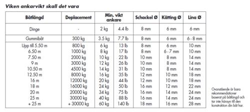

2HOT4U 3 Postad 3 April , 2011 har en båt o motor väger ca.700kg räcker det med 8kg eller ska man ta en 10kg Dela detta inlägg Länk till inlägg Dela på andra webbplatser
Havskatt 18 Postad 3 April , 2011 Här är en tabell. http://www.plastimo.com/pdf/ancre(se).pdf Senast ändrad av Havskatt | 03 april 2011 | 18:47 Dela detta inlägg Länk till inlägg Dela på andra webbplatser
