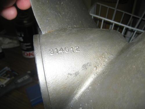

Blir inte klok på de där med stigningar etc....
Tänkte skaffa en reservprop om olyckan skulle vara framme, men fattar inte vad det är för dimension på den jag har. Någon som kan hjälpa mig med detta?
// Pelle
(Båten är en 21 fots DC med AQ170 och 280-drev!)
15 X 17L eller 15 X 15L skulle jag gissa. Vad står det annars på din propeller? Om inte stigningen går att läsa kanske detaljnumret går att tyda.
