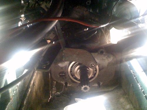

adec540 0 Postad 27 Mars , 2011 Jag ska ta ut backslaget för att byta packningar och kylkanaler. Hade problem med vinterkonserveringen och nu har det spruckit i kylkanalen. Jag har aldrig gjort det förut och undrar hur man gör. Motorn är en vp md5a. Måste jag ta bort hela backslaget eller går det att ta bort den del som är trasig. Om man tittar på bild Närmast motar så ser man ett antal insexskruvar (bakom impellerhuset). Ä r det dessa som ska angripas? Då måste även motorfästet lossas. Klara motorn att stå på de 2 kvarvarande motorkuddarna eller måste jag stötta motorn? Om man tittar på bild Närmast propeller är det de 2 (sammanlagt 4) insexskruvarna som jag ska lossa? Dela detta inlägg Länk till inlägg Dela på andra webbplatser

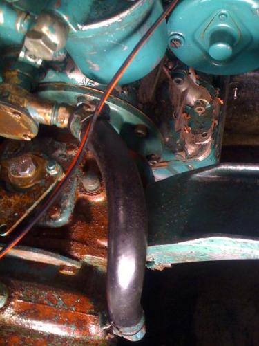

adec540 0 Postad 27 Mars , 2011 Läckkaget är i detaljen varifrån kylvattenslangen kommer ut (läckaget är på andra sidan närmare där kylvattnet kommer in, syns ej på bild men den är rotationssymetrisk eller hur man säger). Dela detta inlägg Länk till inlägg Dela på andra webbplatser
sanktanna 262 Postad 27 Mars , 2011 Hej. Det bästa är att ta bort hela backslaget. Det ser dessutom ut att behöva en åtminstone utvändig uppfräshning. Lossa propelleraxelkopplingen från backslaget, de bakre motorfästena, kablar och slangar som är ivägen. Lyft upp bakre delen av motorn och palla under. Redutionsväxelhuset ska shimsas in mot mellanhuset. Inte så lätt kanske att hålls med i båten. Ingemar Dela detta inlägg Länk till inlägg Dela på andra webbplatser

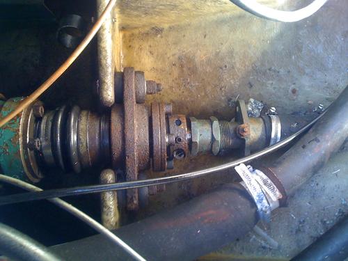

adec540 0 Postad 27 Mars , 2011 Jag vet inte vad det kallas det som frusit sönder men om du tittar på sist bifagad bild så finns sprickan på ändplanet på detaljen där den kraftiga skruven sitter. Sitter nere på båtklubben just nu och har precis lossat de fyra skruvarna längst ner i bild på den sist bifogade bilden. Antar att jag då lossar kopplingen till backslaget (frigör backslaget i bakre delen). Delen som är framför verkar kunna tas bort från resten av backslaget (sa en båtmek per telefon). Jag har blivit erbjuden att köpa en begagnad bakdel för 4000:-. Ingemar, jag har inte tid att lyfta ut hela backslaget. Måste försöka ta den enklare vägen. Har du eller någon annan erfarenhet av att endast lossa den bakre delen? Jag pausar lite i skruvandet till att jag vet mer, Senast ändrad av adec540 | 27 mars 2011 | 15:20 Dela detta inlägg Länk till inlägg Dela på andra webbplatser
adec540 0 Postad 27 Mars , 2011 Nya bud: Jag hade turen o träffa en klubbkompis som gjort något liknande. Han sa: Bort med skatran (sista delen som sitter mellan axel och backslag) för att kunna ta bort bakre delen på bakslaget så nu börjar jag skruva lite igen. Åtekom gärna med synpunkter. Dela detta inlägg Länk till inlägg Dela på andra webbplatser
sanktanna 262 Postad 27 Mars , 2011 Visst kan du ta bort enbart bakre delen. Om du inte har tömt olja så kommer den att rinna ut i båten. Du måste kunna dra delen bakåt en bra bit för att få loss den så att scatran måste nog bort. När den nya delen ska dit ska man mäta och shimsa in lagret. Ingemar Dela detta inlägg Länk till inlägg Dela på andra webbplatser
adec540 0 Postad 27 Mars , 2011 ajdå, det sa inte meken som jag pratade med. bara att byta... nu är samtliga skruvar lossade. usch vad de satt. hoppas att jag kan ta bort scatra n i morgon. när väl scatran är borta, är det svårt att ta bort bakre delen av backslaget då? tack för hjälpen Senast ändrad av adec540 | 27 mars 2011 | 17:30 Senast ändrad av adec540 | 27 mars 2011 | 18:06 Senast ändrad av adec540 | 27 mars 2011 | 18:09 Dela detta inlägg Länk till inlägg Dela på andra webbplatser

sanktanna 262 Postad 27 Mars , 2011 Det brukar inte vara svårt att få loss den om man inte tidigare har limmat packning. Spara packningen eller iallafall en bit av den, den ska användas vi inmätningen. Ingemar Dela detta inlägg Länk till inlägg Dela på andra webbplatser
adec540 0 Postad 27 Mars , 2011 Är inte bakre delen skruvad i främre delen av backslaget? Är det bara att dra eller måste man skruva bort några skruvar? Jag kan inte se så bra pga att motorrummet är trångt. Senast ändrad av adec540 | 27 mars 2011 | 18:56 Dela detta inlägg Länk till inlägg Dela på andra webbplatser
sanktanna 262 Postad 27 Mars , 2011 Backslaget består av tre delar kan man säga. Främre delen är flänsen mot motorn och däri sitter ett lager och främre kugghjulet. I mellanhuset sitter bakre kugghjulet, planethjulen och växelkonan samt växelmekanismen. Bakre huset innehåller en reduktionsväxel. Det huset är skruvat i mellanhuset med fyra skruvar. Om du lossar dem kan du sedan dra huset bakåt. Ingemar Dela detta inlägg Länk till inlägg Dela på andra webbplatser
