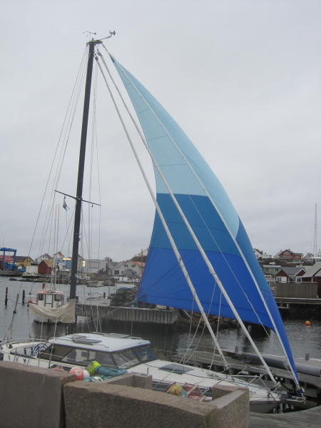

Har på min nuvarande båt två Plastimo rullfocksystem som jag köpt åpå Hjertmans julrea. www.hjertmans.se/webshop/framesets/siteframe.asp?rubnr=278&artname=Rullfocksystem - Plastimo&sok=plastimo De brukar alltid ha nedsatt pris på dem i December. Det jag köpte sist har ersatt en CU som rostat ihop och inte gick att vare sig rulla ut och in. CU-rullen fick jag ordning på och har nu byggt om den till Genacker rulle.
Har tidigare haft både Furlex och Hood, men för min segling duger Plastimorullarna gott.
