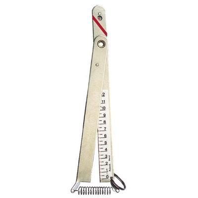

Det finns ett hjälpverktyg, ett märke är Vajert, som kan köpas på båtaffärer. Med det kan man kontrollera spänningen i varje vant och stag.
Är du med i en båtklubb kanske det finns någon klubbkamrat som har ett att låna ut. Vi använder vår inför varje större överhavssegling för att kolla att allt är rätt spännt därför vill vi ha en egen. Kostnad ca 500 kr, ganska mycket så vill man bara kolla vid mastningen kan man med fördel dela med andra.
Jag testade för ett par år sedan detta verktyg men jag tyckte inte det fungerade. Jag mätte samtidigt vajertöjningen för att få något exakt att jämföra med och med Vajert varierade värdena med allt mellan 10% och 30% vid en faktisk töjning på 20%.
Det gick alltså inte att avgöra när man fått rätt spänning i vanten. Man kan nog träffa mer rätt genom att känna med händerna än med detta verktyg...
Den ligger numera förpackad någonstans i garaget. Kanske dyrare verktyg fungerar, men för mig var detta ett felköp.

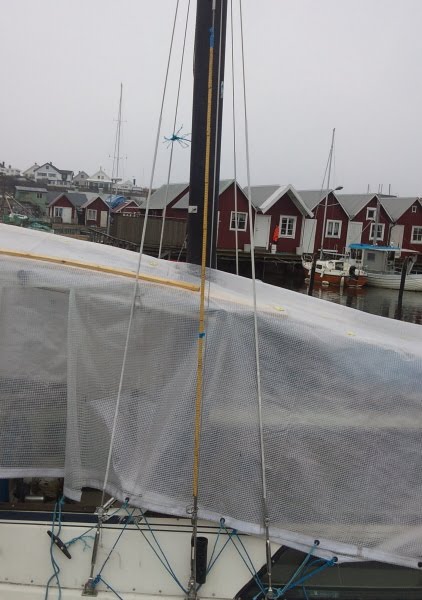

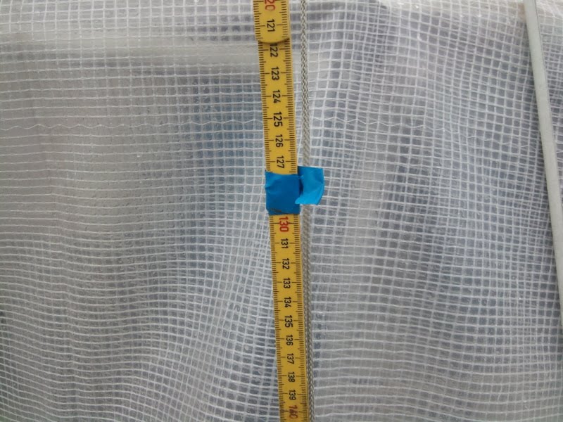

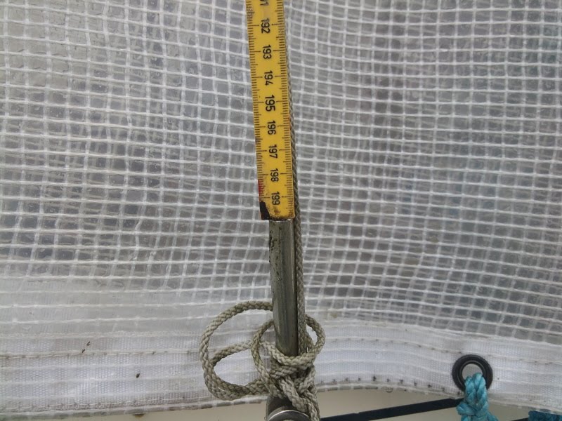

Att mäta riggspänningen är enkelt. Det kan naturligtvis va praktiskt att ha ett märke på vantskruvarna, där rätt inspänning är markerade. Då vet man ju ungefär hur mycket man skall dra. Ännu bättre är nog att med skjutmått  mäta i vantskruven mellan två fasta punkter.
Selden rekomenderar inte att man mäter med tex Wirespänningsmätare - Wajert. Den ger för stor osäkerhet. Däremot tycker Selden´ s att man kan mäta efter att man sträckt upp riggen med tex Wirespänningsmätare - Wajert för att ha som refferens och kontroll för att se så att det inte hänt nåt under säsongen.
Seldens rekomenderar att man använder tumstocksmetoden. Den ger en tillförlitlig mätning på alla wioredimentioner. 19-trådig wire sträker sig likartat oavsett dimetion. 1 mm töjning innebär 5% av wirens brotthålfasthet per två meter.
Jag brukar använda två tvåmeters tumstockar. En sätter jag på ett av toppvanten. En sätter jag på akterstaget. Hr en beskrivning med bilder på min blogg. Länkarna i mitt inlägg ovan blev lite röriga, så jag ger den igen.
thallatha.blogspot.com/2010/04/mast-riggtrim-hos-sxk.html
Beskrivningen i text är så här.
2 meters tunstock gärna två stycken.
Tape.Skjutmått.
Tumstock
tumstockNär masten står som den skall i längs och sidled och vant och stag har skruvats åt för hand, ställer du en tvåmeters tumstock på det ena toppvantets ändstycke. Tumstocken tejpas fast i överkanten. Jag brukar  lägga en tape runt vantet en meter upp, vända på tejprullen  och lägga ett varv med den klisterfria sidan mot tumstocken så att den inte fastnar. Tejpar man bara fast tumstocken i överkant är det lite svårt att få den att hänga kvar. Sen spänner jag toppvanten växelvis, lika många varv på vart vant, tills avståndet mellan ändstycket och tumstocken blir 3 mm. Då är toppvantet spänt till 15% av sin brotthålfasthet, vilket gäller för Mastheadriggar. 1 mm motsvarar 5% på 19-trådig vajer, oavsett tjocklek.
Tumstock
När det gäller förstaget, som skall spännas 20% av sin brotthållfasthet, är det ju lite svårare om man har rulle med förstagprofil, viket de flesta har idag. Då får man mäta på akterstaget. Jag brukar låta tumstocken på toppvantet sitta kvar tills jag är helt klar och sätta en annan tumstock på akterstaget på liknande sätt. Eftersom vinkeln på förstag och akterstag är olika räcker det att spänna 15% av brotthålfastheten i akterstaget på normala båtar. Vid vissa tillfällen tex på kryss, vill man ha förstaget ännu hårdare spänt - upp till 40% av brotthållfastheten. Den högre spänningen fixar man med en akterstagssträckare.
Bilderna kom med när jag klistarde i texten. Får se om det funkar när jag publicerar inlägget.
Edit Några bilder blev det inte men väl länkar till bilderna.

Har man dessutom rulle är ju där det enda stället man kan mäta riggspänningen enl. tumstocksmetoden. Har du rulle?

Jag har haft två båtar med dubbla akterstag.
Under tiden jag hade den första båten hade jag ingen aning om trimning av riggen, men satte den ganska hårt - tyckte min båtgranne. Båtgrannen hade seglat en allmogebåt i plast - den båten som jag senare har köpt och medans vi var båtgrabnnar en Rånäsjulle.
Den andra båten jag hade med dubbla akterstag riggade jag sista gången våren 2007. Jag kunde en hel del om riggtrim då, men hur jag gjorde för att spänna in akterstagen så att de  blev lagom kommerjag faktiskt inte ihåg. Jag hade förstag och kutterstag - bägge med rulle. Misstänker att jag spände ganska ordenligt fast lite på känn. Det är nog viktigt att bägge akterstagen är lika mycket spännda.
Har man ingen rulle kan man ju mäta på förstaget och på de bägge akterstagen med tre tumstockar. När man fått den anspänning av förstaget som man önskar och bägge akterstagen är ungefär lika spända kan man ju ta ett mått mellan skruvarna i respektive vantskruv och notera det.
Eller sätta ett märke på vantskruvarna som nån gjorde. På min storfrfidra den andra båten med dubbla akterstag, satt det en röd ulltråd i gängorna på var sida om vantskruvens mittdel. Det var ett märke från en tidigare ägare hur hårt vanten skulle spännas. Möjligtvis spände jag till märket och konstaerade att riggen var rätt ok spänd enl tumstocksmetoden på toppvanten och sen lät det bero. Jag är i viss mån lat.
Sen gäller det ju att inte förväxla vantskruvarna om man monterar av dem.
