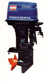

Dålig kompression Volvo Penta700
Är det nån som vet vilken kompression en VP700 1978 skall ha?
Jag har 9,5 kg på 2 cyl. och 8,2 kg på den tredje. Tycker personligen att dessa värden är lite för mycket avvikande.(1,3kg)
Motorn går bra ´ men det saknas lite POWER.
Tycker den drar mer soppa också.
///TJ
Har nu hittat ett bättre powerhead, 10,10,10kg .
Får nog bli ett byte till våren.
Egentligen skulle man väl kunna plocka ett från en 550(900cc) för det skall väl vara exakt samma block, eller?
Nån som vet hur det är med detta?
