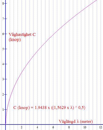

Har enligt bilden kört sajtens djupvattens-formeln anpassad* för knop, i ett grafprogram. Men verkar det stämma? Får nog ut och kolla lite i verkligheten också. :)
*) 1,9438 = omräkningsfaktor m/s till knop
1,5629 = konstanten gravitationen 9,82 m/s/s dividerat med 2pi
^0,5 = kvadratroten för uttrycket inom inre parantesen.
/ Thomas

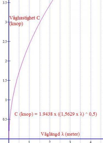

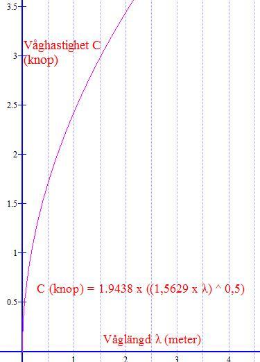

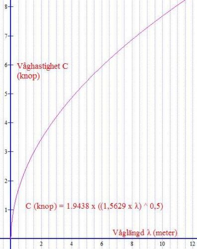

Lägger in fortsättningen på kurvan med lite längre våglängder också.
Djupvatten-formeln kan f.ö. förenklas:
Våghastigheten i knop är ungefär lika med 2,4 gånger roten ur våglängden i meter.
