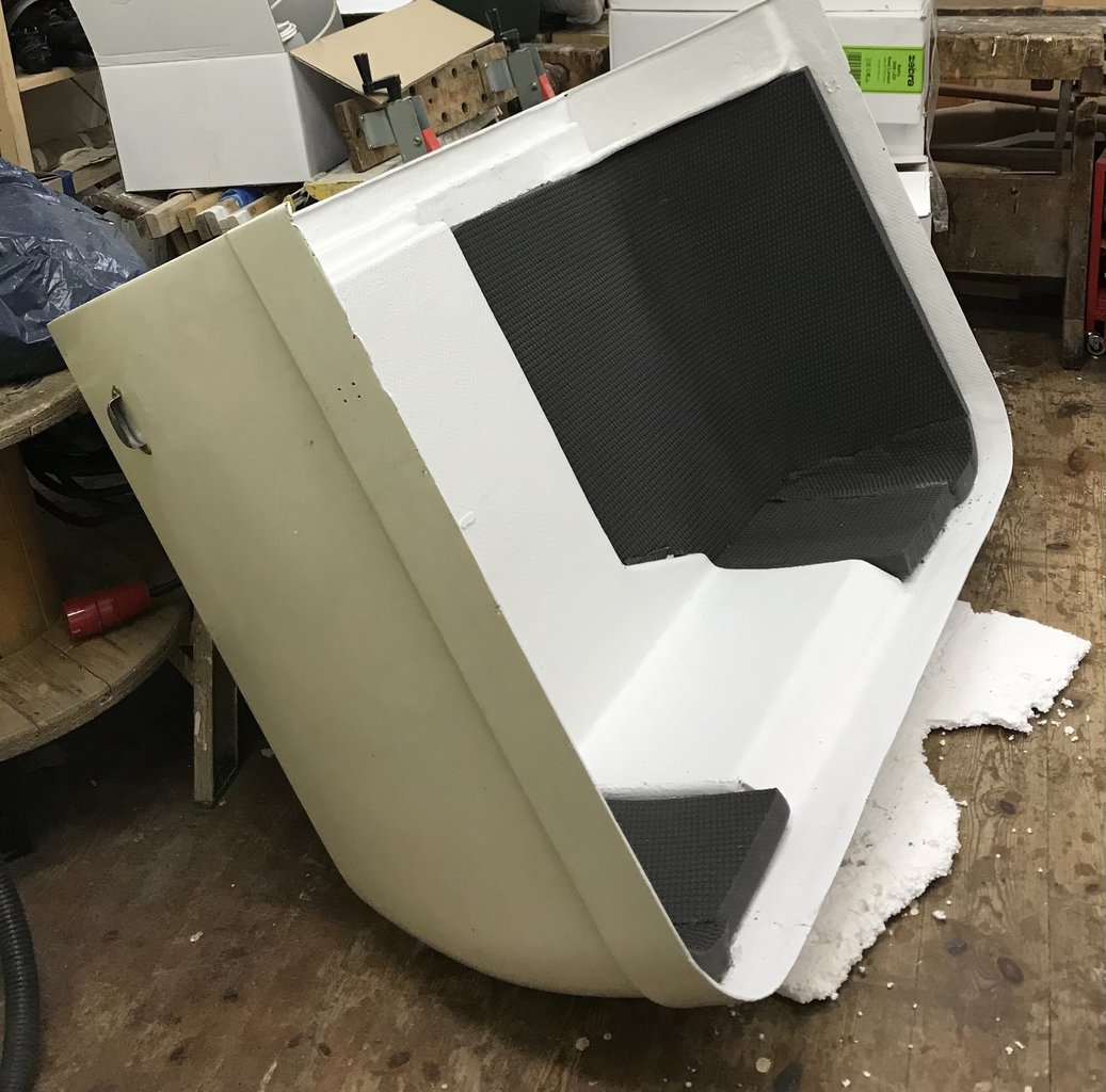

Gripen72 190 Postad 30 December , 2020 2020-12-18 vid 17:57 skrev IvarN: Motorrumsluckan klar, ljudisolering på plats. Snyggt! Vad använder du för typ av isolering? Dela detta inlägg Länk till inlägg Dela på andra webbplatser
IvarN 285 Postad 30 December , 2020 Tackar! Jag använder isolering från Karnag, tycker att den funkar väldigt bra. Dock utan asfaltsmattan (som ger ännu bättre ljuddämpning), men den kan lösa upp sig av fel sorts lim och det finns en del rester kvar från tidigare limningar. Dela detta inlägg Länk till inlägg Dela på andra webbplatser

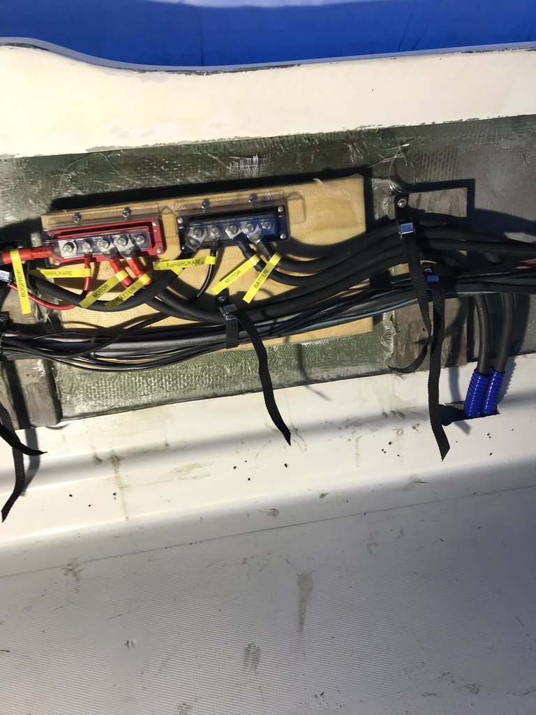

IvarN 285 Postad 30 December , 2020 Anslutet, uppmärkt och petskydd installerade. 1 Dela detta inlägg Länk till inlägg Dela på andra webbplatser
ABC 506 Postad 30 December , 2020 45 minuter sedan skrev IvarN: Anslutet, uppmärkt och petskydd installerade Min erfarenhet av Dymos gula plastband är att dom efter några år släpper. Jag hade märkt upp på samma sätt som du, dvs dubbelvikta i taket där det går massa kablar. Men när jag några år senare öppnar så ligger hälften av dom lösa på innertaket... 😪 Så spara fotot utifall att du om några år upptäcker att etiketterna lossnat. Men kanske lite "osynlig" Scotch-tejp kan hjälpa dom att sitta lite bättre? 1 Dela detta inlägg Länk till inlägg Dela på andra webbplatser
ChristerN 2 705 Postad 30 December , 2020 37 minuter sedan skrev ABC: Min erfarenhet av Dymos gula plastband är att dom efter några år släpper. Jag hade märkt upp på samma sätt som du, dvs dubbelvikta i taket där det går massa kablar. Men när jag några år senare öppnar så ligger hälften av dom lösa på innertaket... 😪 Så spara fotot utifall att du om några år upptäcker att etiketterna lossnat. Men kanske lite "osynlig" Scotch-tejp kan hjälpa dom att sitta lite bättre? Samma med de vita av plast 😒 1 Dela detta inlägg Länk till inlägg Dela på andra webbplatser
Gripen72 190 Postad 30 December , 2020 5 timmar sedan skrev IvarN: Tackar! Jag använder isolering från Karnag, tycker att den funkar väldigt bra. Dock utan asfaltsmattan (som ger ännu bättre ljuddämpning), men den kan lösa upp sig av fel sorts lim och det finns en del rester kvar från tidigare limningar. Ok, tyckte att jag kände igen mönstret. Karnag säljer inga dåliga produkter, så det blir säkert bra. Dela detta inlägg Länk till inlägg Dela på andra webbplatser

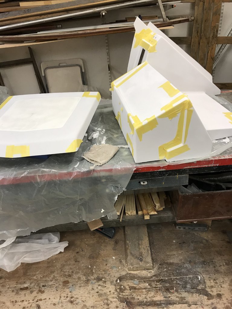

IvarN 285 Postad 25 Januari , 2021 Har inte hänt så mycket under de senaste två veckorna, men.nu var det dags för en insats. Instrumentbrädan grovslipad med 240papper, slipade för djupt på ett par ställen så jag behöver bättra på. Dela detta inlägg Länk till inlägg Dela på andra webbplatser
IvarN 285 Postad 25 Januari , 2021 Efter en del intrimning så börjar det arta sig med att lägga på gelcoat, blir nästintill jämnt. ”Plaskar på” gelcoaten med pensel, utan att måla, när ytan är täckt så görs en utjämning med om möjligt bara ett penseldrag. Om man får rätt balans så ser man hur gelcoaten flyter samman under de kommande sekunderna efter penseldraget. Det blir dock en utmaning när detta skall göras över hela överbyggnaden...😅 Dela detta inlägg Länk till inlägg Dela på andra webbplatser

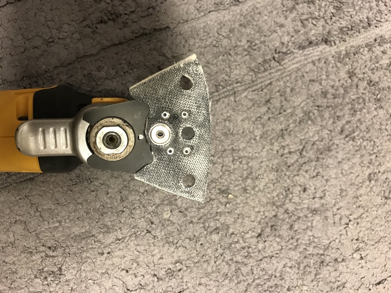

IvarN 285 Postad 25 Januari , 2021 Har gjort ett specialverktyg för att kunna slipa där det är så trångt att hörnslipen inte kommer in. Tog säkerligen längre tid att tillverka verktyget än att handslipa, men vad gör man inte för att slippa jobba...😁 Dela detta inlägg Länk till inlägg Dela på andra webbplatser
IvarN 285 Postad 26 Januari , 2021 Verktyget fungerade faktiskt oväntat bra, det gick bra att slipa i snäva vinklar. Möjligt att det finns färdiga dylika att köpa, men det är ju kul att bygga egna grejor. 3 Dela detta inlägg Länk till inlägg Dela på andra webbplatser

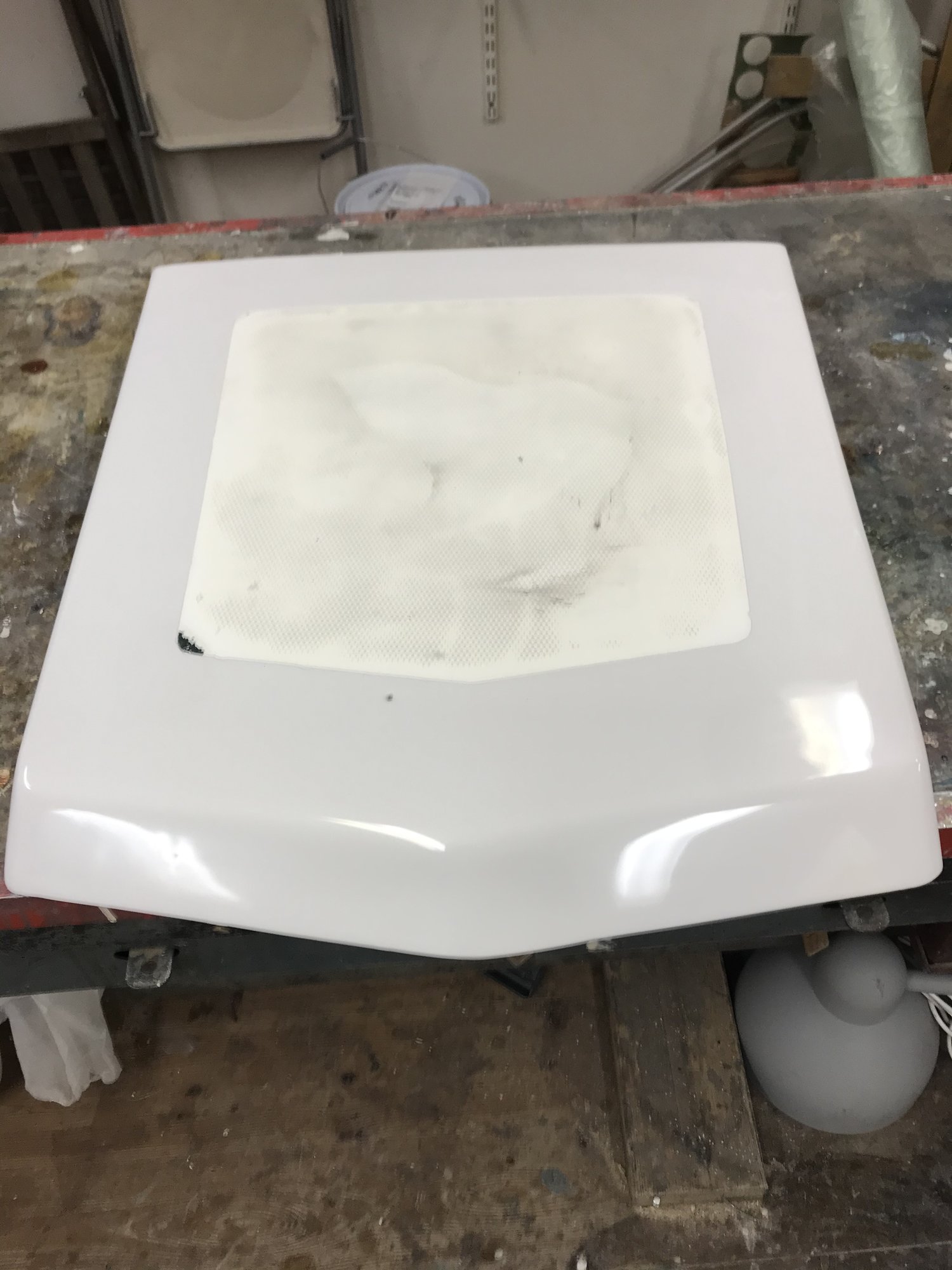

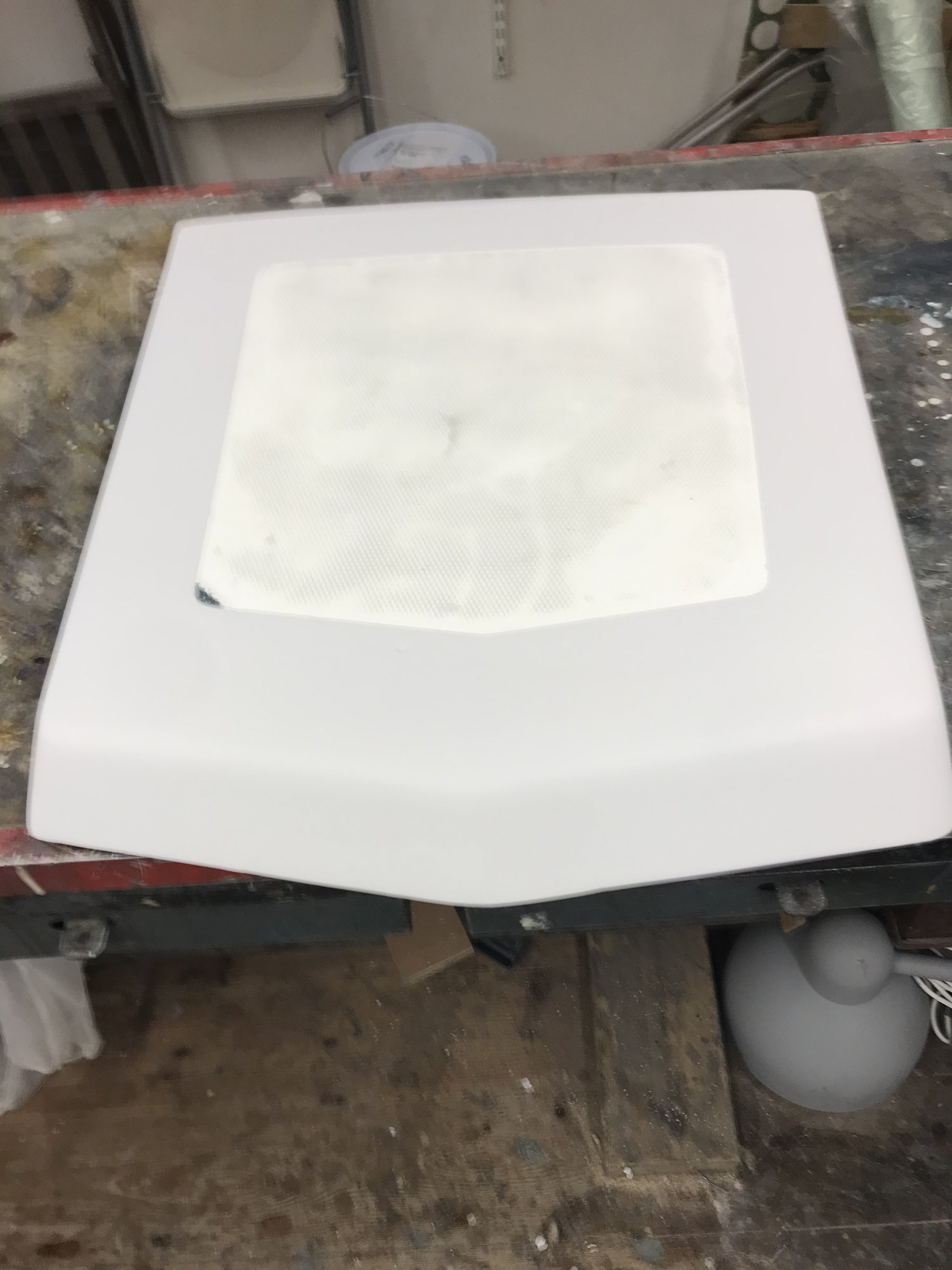

IvarN 285 Postad 17 Februari , 2021 Ruffluckan slipad med 1200papper. Dela detta inlägg Länk till inlägg Dela på andra webbplatser
IvarN 285 Postad 17 Februari , 2021 Samt polerad. Irriterande nog blev det en del småporer som inte syntes förrän jag polerade, kommer att slipa (ännu) djupare på kommande delar. 1 Dela detta inlägg Länk till inlägg Dela på andra webbplatser

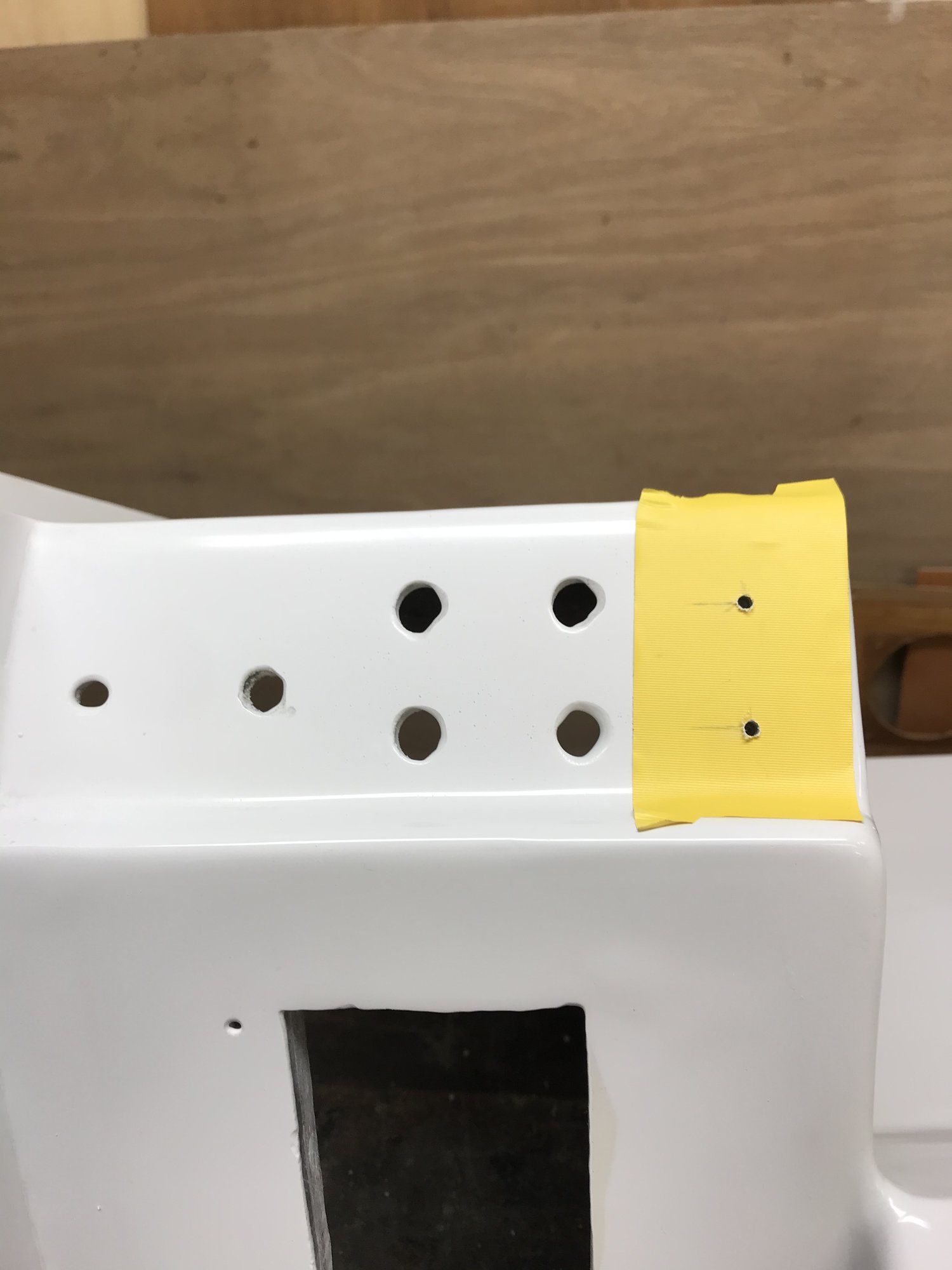

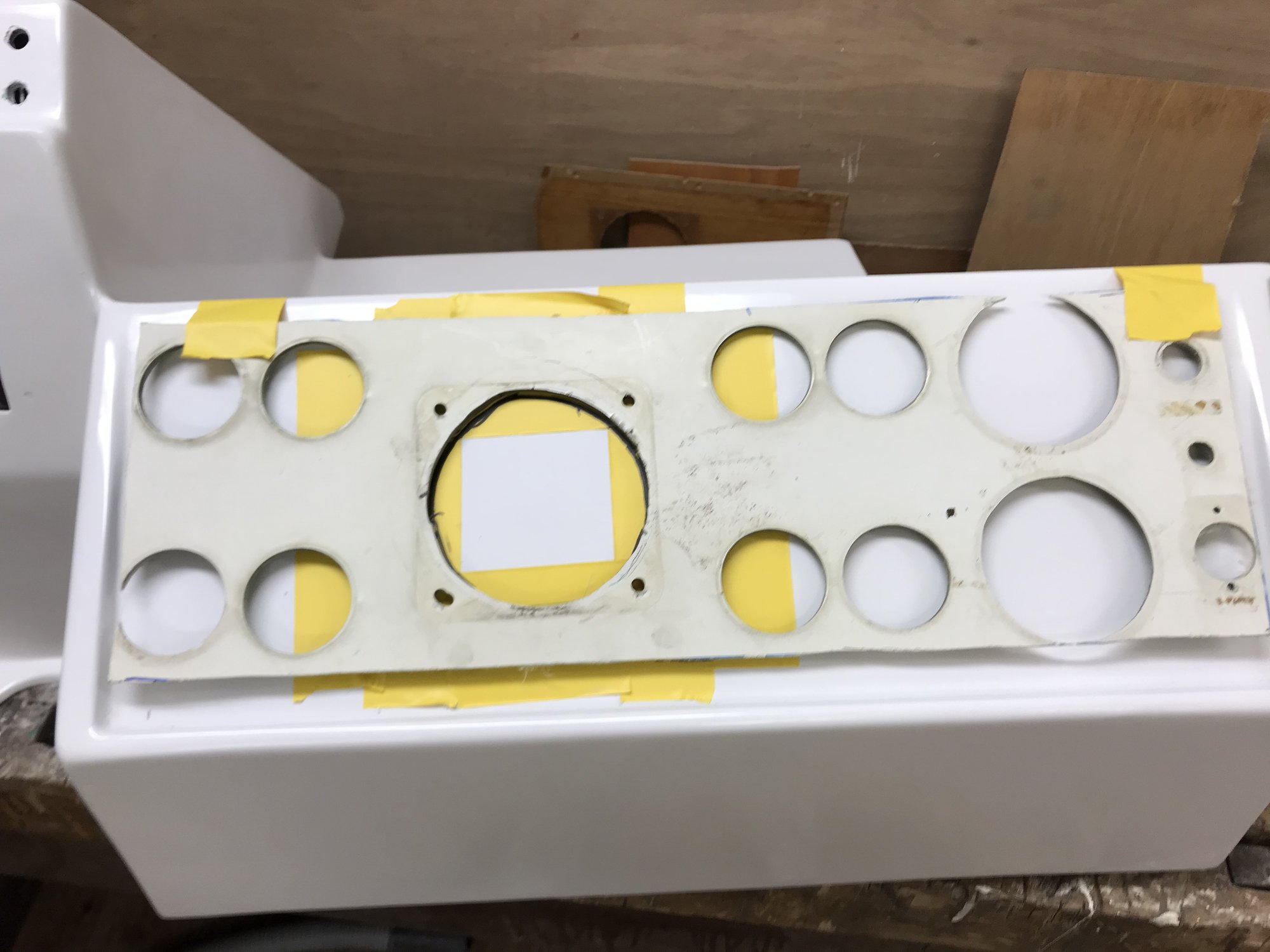

IvarN 285 Postad 24 Februari , 2021 Förborrat för två nya brytare (tidigare var det enbart en, hålet är igenplastat). Dela detta inlägg Länk till inlägg Dela på andra webbplatser
IvarN 285 Postad 24 Februari , 2021 Använder den gamla instrumentbrädan som mall för ratthålet. Dela detta inlägg Länk till inlägg Dela på andra webbplatser
IvarN 285 Postad 24 Februari , 2021 (redigerade) Samt återanvänder även den tidigare förstärkningen till instrumentbrädan runt ratten. Redigerad 24 Februari , 2021 av IvarN Dela detta inlägg Länk till inlägg Dela på andra webbplatser
IvarN 285 Postad 24 Februari , 2021 Den nya instrumentbrädan blev ett par mm tjockare än den gamla, vilket var avsikten. Dela detta inlägg Länk till inlägg Dela på andra webbplatser

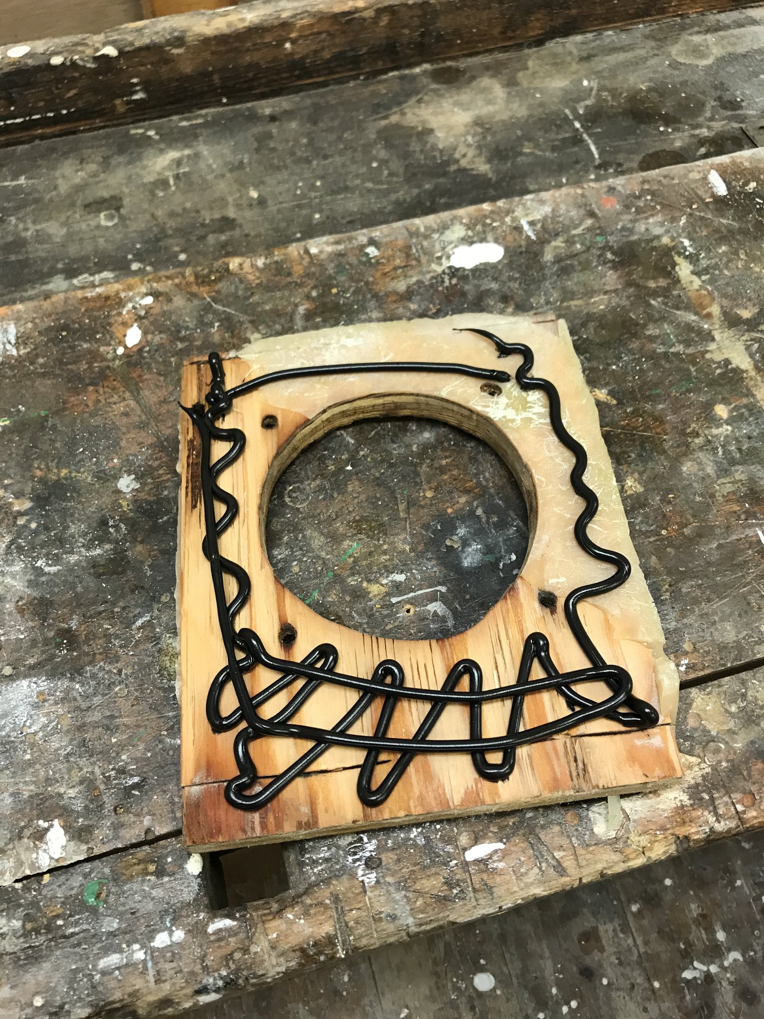

IvarN 285 Postad 2 Mars , 2021 Jag hade lite ”otur när jag tänkte” och sågade ett onödigt stort hål för ratten, dock raskt ordnat med att blanda ihop lite spackel. Dela detta inlägg Länk till inlägg Dela på andra webbplatser

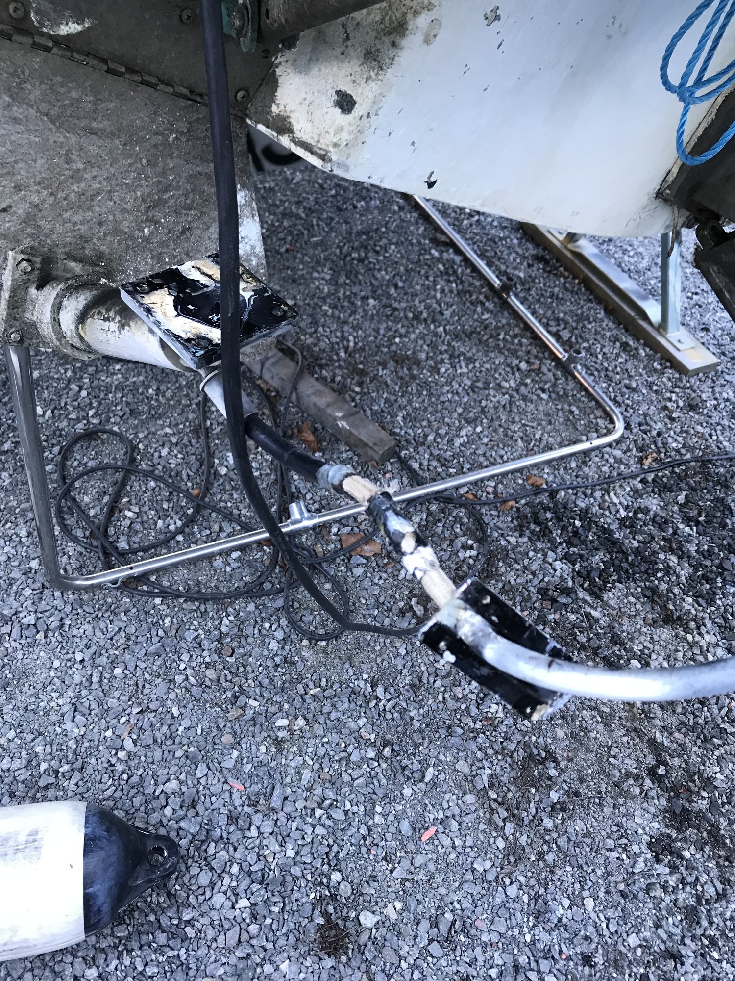

IvarN 285 Postad 4 Mars , 2021 Demontering av trimplanen, de hade sett sina bästa dagar. Dela detta inlägg Länk till inlägg Dela på andra webbplatser
IvarN 285 Postad 4 Mars , 2021 Som sagt... Dela detta inlägg Länk till inlägg Dela på andra webbplatser
Georg_Ohm 5 105 Postad 4 Mars , 2021 45 minuter sedan skrev IvarN: Som sagt... Hur går du vidare här? Nya/nyrenoverade traditionella elhydrauliska trimplan? Byte till helelekteiska cylindrar från Lenco? Automatik från Mente? Eller rent av en nyinstallation av Zipwake? Vad du än väljer så har jag god erfarenheter av Lenco i en båt och Zipwake i nuvarande, båda till belåtenhet. Jag har en del tips att delge dig om du vill. Dela detta inlägg Länk till inlägg Dela på andra webbplatser
IvarN 285 Postad 4 Mars , 2021 (redigerade) Tips vore toppen!😃 Jag har googlat på olika sorts trimplan, men inte kommit på något annat än att automatik vore lyxigt och kul. Efter att ha brottats med hydrauloljedrypande slangar så lockar ju tanken på elektriska trimplan, men törs man verkligen lita på o-ringar för att skilja vatten från elektronik? Redigerad 4 Mars , 2021 av IvarN Dela detta inlägg Länk till inlägg Dela på andra webbplatser
