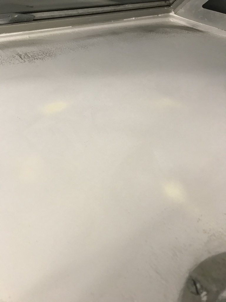

Idag passerades en trevlig milstolpe. Under de senaste månaderna har arbetet mest kretsat kring att ta bort olika saker; färg, ruttna elkablar, smuts, beslag mm. Kul nog så blev det premiär idag för att tillföra något som dessutom förhoppningsvis blir snyggt när det är klart; gelcoat + topcoat på ytorna framför förarplatsen. Kulören blir gråvit, original är gelcoaten gulvit men den gråa blir mer sober.
Rollat på och splita / polera sen?
19 timmar sedan skrev johan_sjobjorn:
Jajamän! Lär bli ett par timmars jobb...😅
3 timmar sedan skrev IvarN:
Använd Abralon att slipa med så får du en mindre repig yta inför poleringen. Abralon har mycket jämnare storlek på slipkornen så det är inga som "sticker ut".

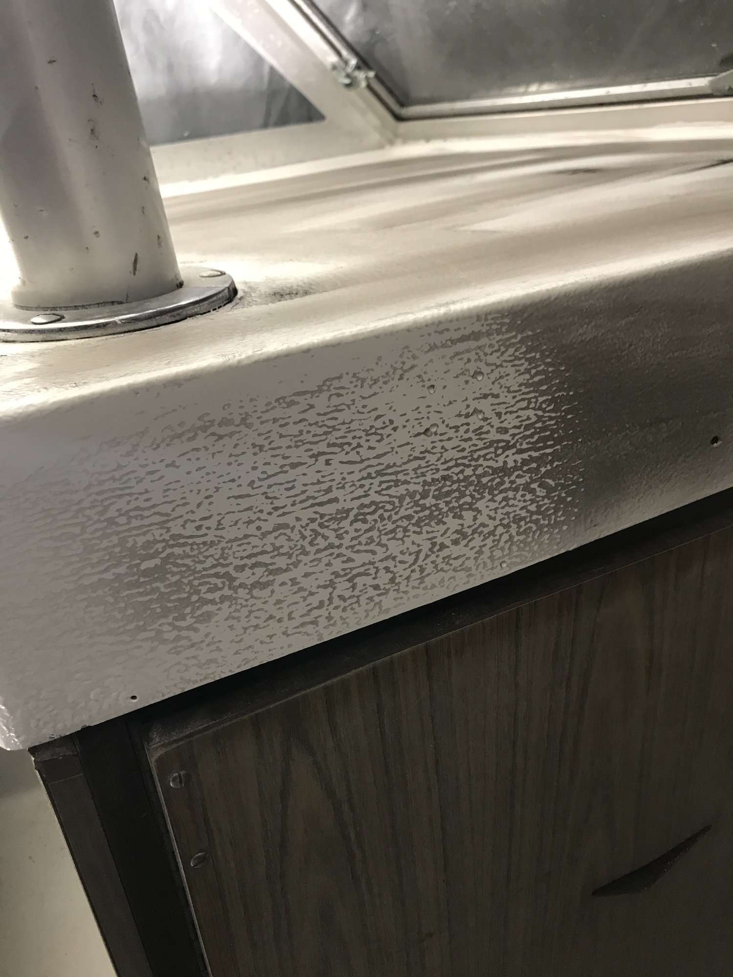

Gelcoatmålningen blev ett misslyckande, groparna mellan ”åsarna” blev så djupa att jag slipade ned till underlaget på flera ställen. Har tydligen tappat snitsen sedan senast. Alltnog, på med ny gelcoat. Någon som har något kanontips på hur man får så grunda gropar som möjligt?

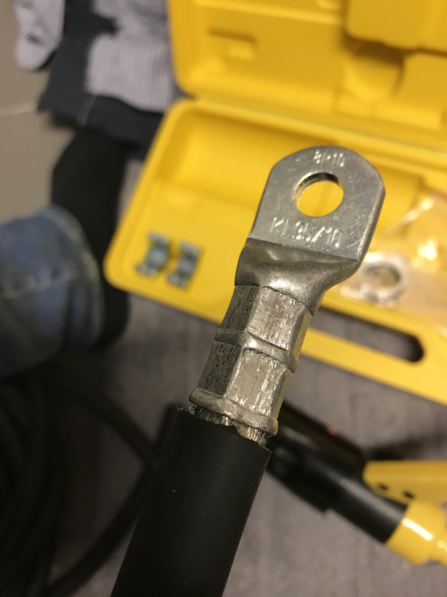

Köpte en kinesisk hydraulpress på vinst och förlust för att själv kunna pressa kabelskor, verkar fungera bra efter ett par enstaka pressningar. Men det tar rätt lång tid för varje kabelsko samt att man behöver fixera dem noga vid pressningen, men resultatet verkar bli bra.

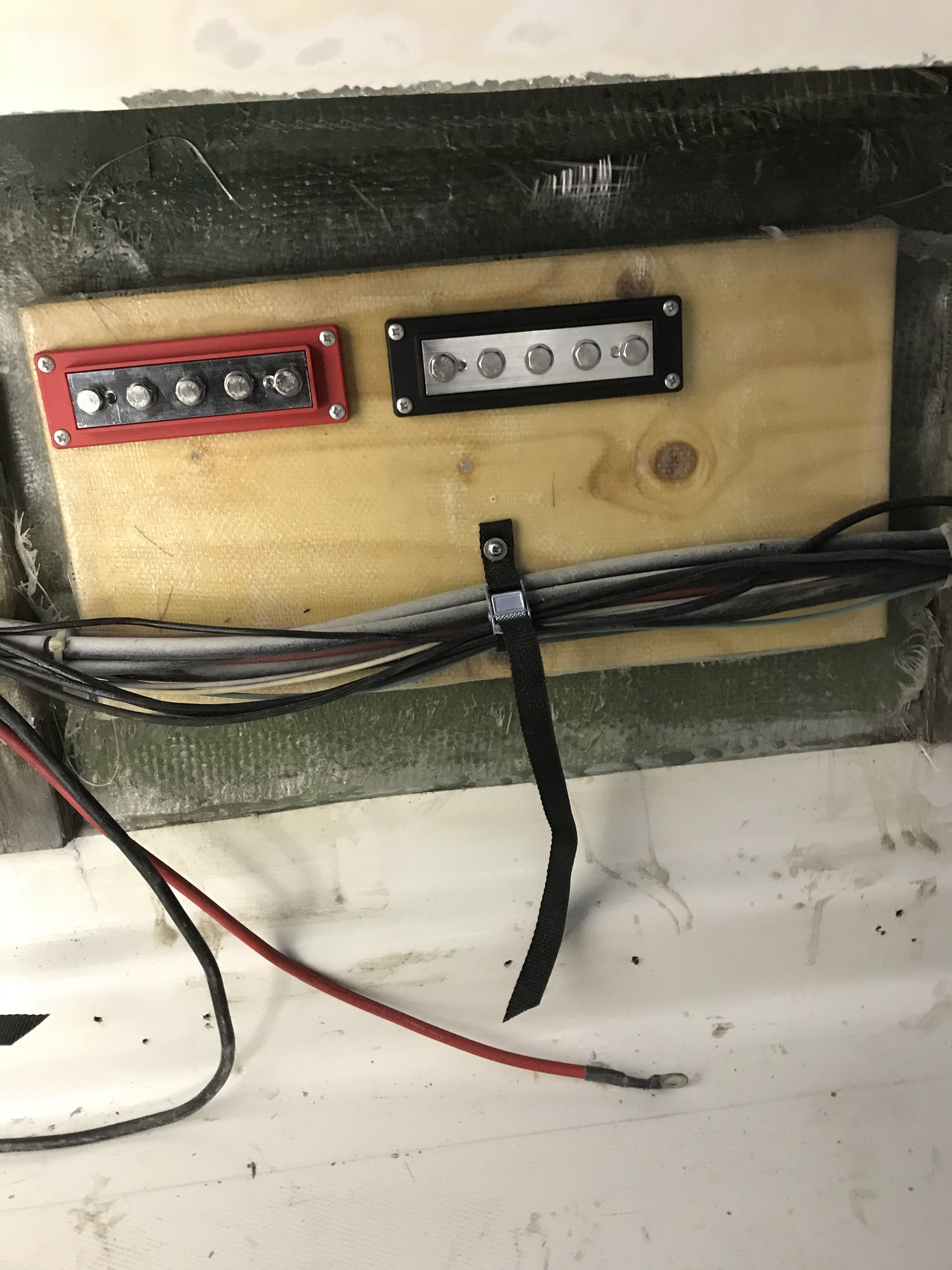

Monterat polplintarna. Gillar Skyllermarks, bra grejor, dock verkar det inte vara många som har deras sortiment samt till vettiga priser. Hittade dock till slut en webbutik med bra utbud och dito priser.
Det var trevligt att se. Det ser ut att vara samma modell som jag köpte för någon månad sedan men inte testat ännu.
Du har väl inte missat att trä på en limmande krympslang på kabeln innan du pressade?

Jajamän!👍

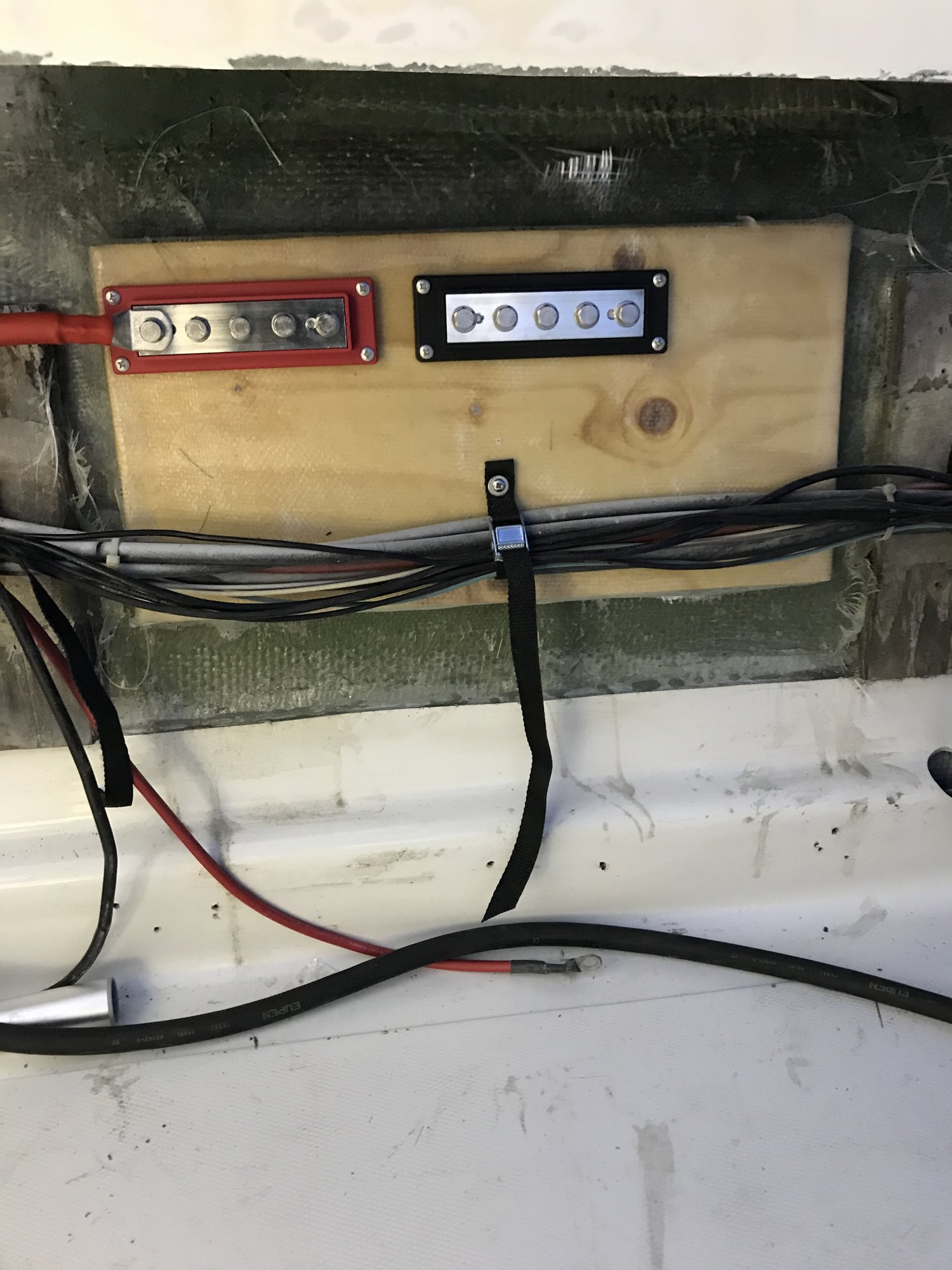

Knepigt att dra de nya kablarna till bogpropellern, lyckades dock till slut skjuta in en kabel som gick att använda som draglina.

Jag köpte min på Amazon, tror att den kostade ca 550. Verkar vara samma grundutförande, nog bara färg + etikett som skiljer. En skillnad är att den modell jag köpte har en stång som låser käftarna. Inte nödvändigtvis en fördel, man måste kontrollera att stången är instucken ordentligt innan man börjar pressa.
Jag tror, men vet dock inte och kan inte garantera, att pressningen blir helt ok med dessa om man är noggrann. Nackdelen är att det är lite pilligt och tar tid. Med proffstängerna typ ”bultsax” tar det bara några sekunder att klämma.

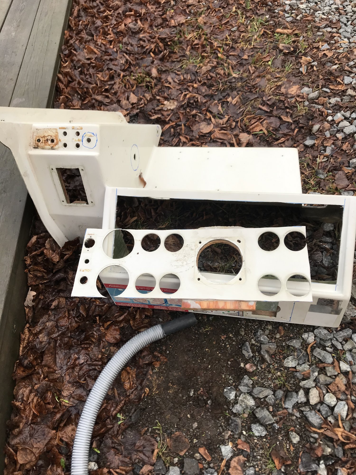

Motorluckan demonterad, här finns det att jobba med.
Börjat kapa i instrumentpanelen samt markera slipytor.

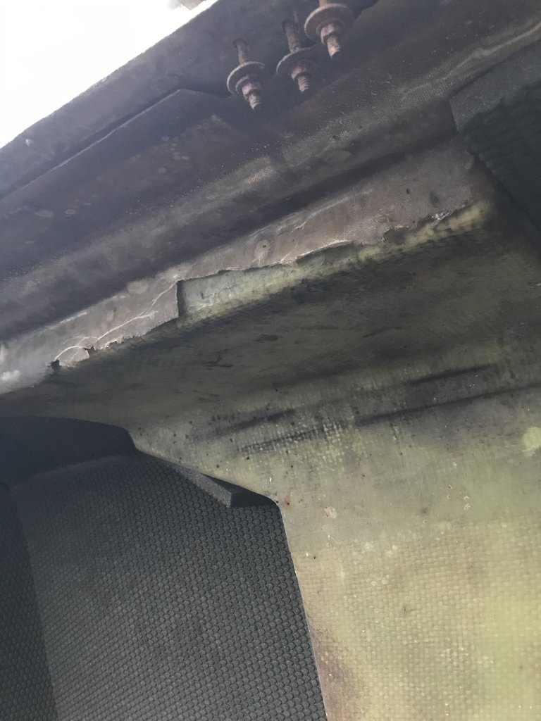

Motorrumsluckan slipad, rensad från mög och dåliga plastningar.

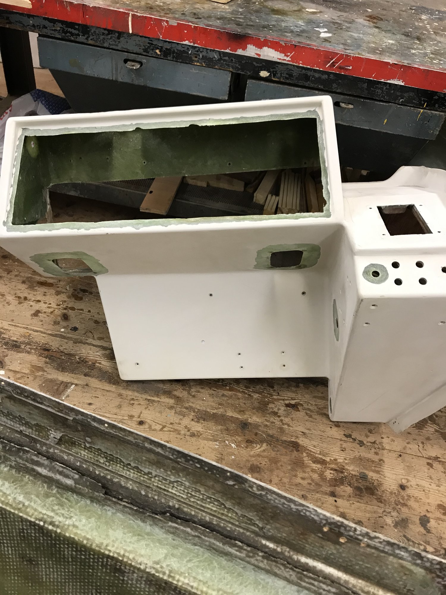

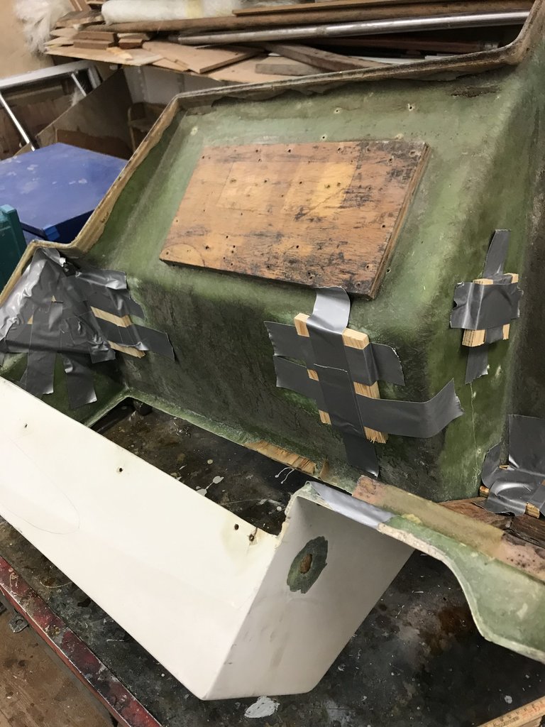

Baksidor på hål igensatta som stöd för kommande plastning.
