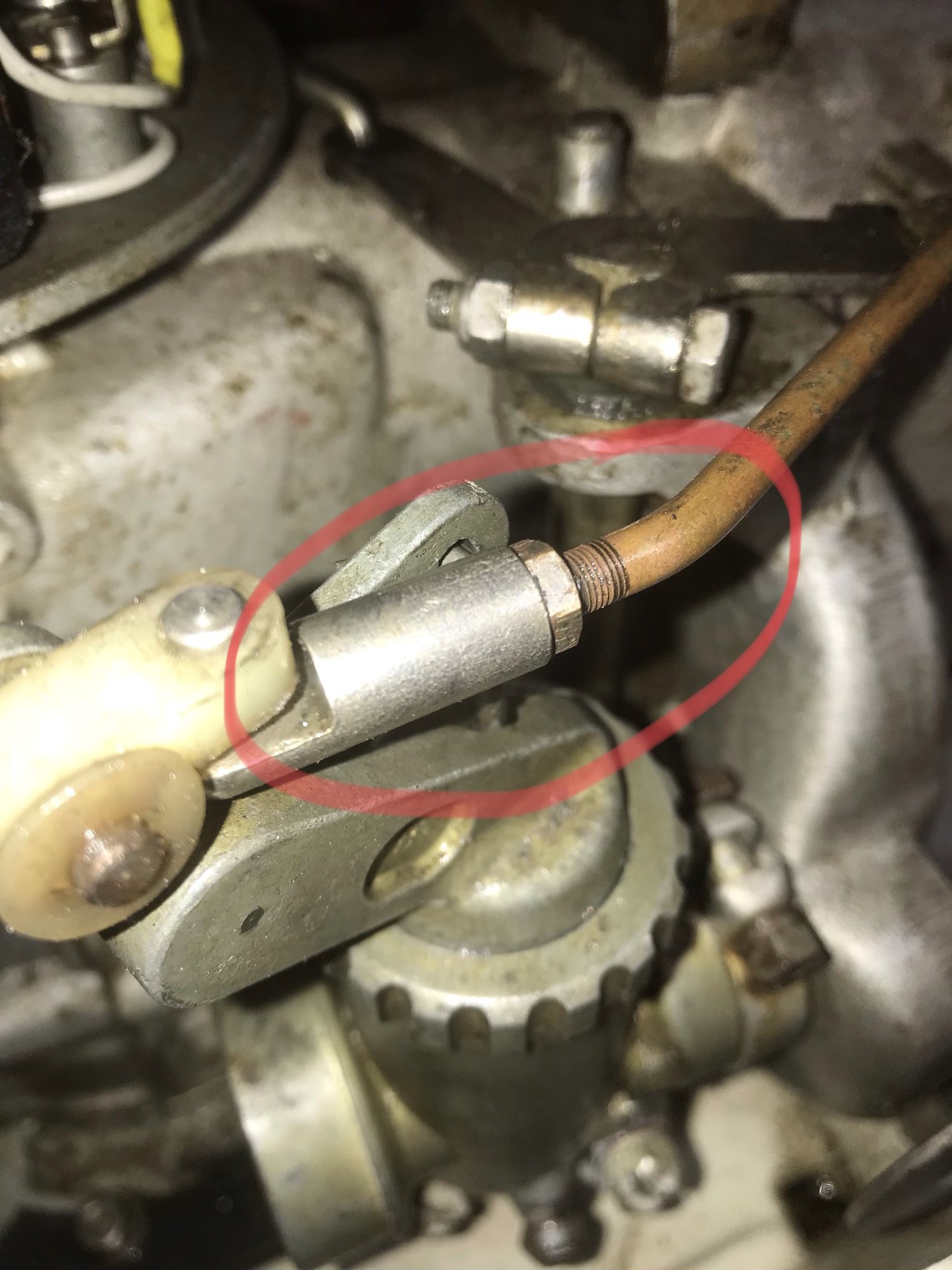

Jag har en  trottelförgasare.  Hur funkar det då?
har nån mässingarm som går från förgasare in mot svänghjulet.  Där sitter en justerskruv. Se bild
hur ställer jag tändningen.  Nu smäller det  ut ur förgasaren inland. Känns inge bra

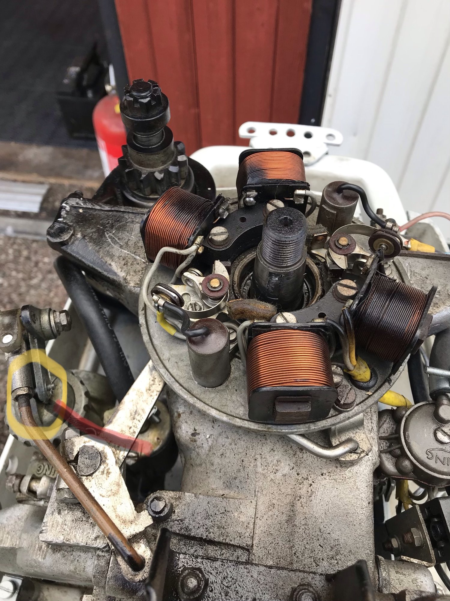

Lite fler bilder
hur gör jag med tändinställningen
brytarna är ställda till 0,40mm
men sen?

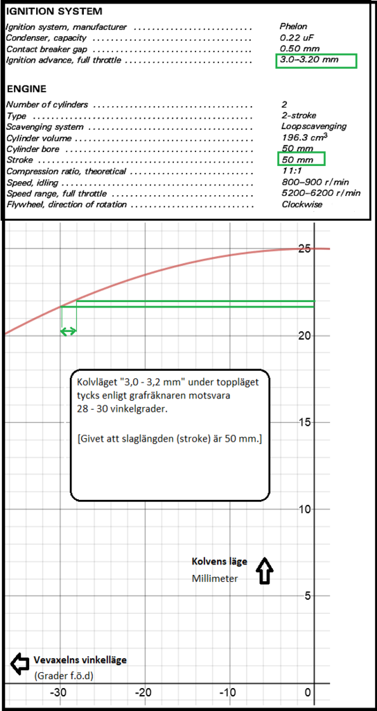

Däremot finns en läsbar verkstadshandbok för Volvo Pentas 14-hästare, se saxade uppgifter om den i bilden nedan.
    Den motorn har heller inga gradangivelser utan istället uppgiften 3.0-3.20 mm vid WOT (fullgasläget Wide Open Throttle). Tanken är nog att man tar ur tändstift och mäter kolvläget med mätsticka genom hålet, dock klart klumpig metod jämfört med gradskala/stroboskop!
Själv hade jag i ditt läge satsat på att rita/stansa/fixa sådan gradmarkering längs svänghjulskanten samt kanske köpt/lånat ett stroboskop. För med stroboskop/vinkelgrads-metoden blir inställningen lätt utförd och exakt, och det behövs eftersom brytarspetsar slits och förnyade justeringar behövs ganska ofta. Jobbigt att fixa gradskala men det har du igen i längden, kan jag tycka.

Bildkällor: boatinfo.no/lib (obs, tidtypiskt exempel och inte TS motor) och grafräknare.

men den där justerskruven på länkarmen in mot. Svänghjulet. Är det där man justerar tändningen
nu märkte jag oxå att krysskilen var trasig.   Måste hitta en ny det Förklarar säkert en hel del😂😂
sen såg jag att jag saknar en fjäder i kallstarts delen.
fattar inte riktigt hur det funkar. Har fått tag i sprängskisserna och reservdels listan.   Det ser ju inte ut som ett choke reglage som man ändrar manuellt. Eller med en soleniod som jag har på penta 600.
kan ni nåt där?
när jag öppnade justerskruven där så låg det en veckas. Tygbitar där🤔🤔
men det skall vara nån returfjäder enligt sprängskisser

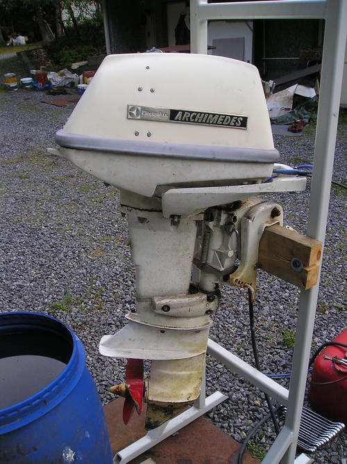

har precis skaffat ett gammal reglage från 60 talet   Sen ska den på min gamla   Archimedes båt
Här är den
kommet passa med en e30 på den med tvåspaks reglage
