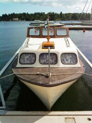

Bandini 0 Postad 18 Juni , 2010 Efter stora problem med läckage har jag under vintern nåtat om däcket och behandlat med Coelan coating. Tänkte lägga upp lite bilder för den som är intresserad. Här först en före-bild. Jämnbrunsvart och inte särkilt vackert. Vid den här tiden trodde jag faktiskt att hela däcket var i samma träslag, vilket skulle visa sig vara fel. Dela detta inlägg Länk till inlägg Dela på andra webbplatser

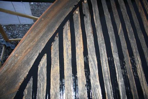

Bandini 0 Postad 18 Juni , 2010 Här har jag rensat bort all gammal nåtning och lagt på ny Sikaflex. Ursprungligen tänkte jag låta fräsa upp spåren till 5x5 mm, men det visade sig att materialet inte räckte till. Ribborna i mitt däck är spontade, och djupare spår hade gått igenom spontningen. Dela detta inlägg Länk till inlägg Dela på andra webbplatser

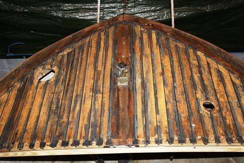

Bandini 0 Postad 18 Juni , 2010 Akterdäck. Eftersom Coelan är vattentätt behöver inte däcket vara i perfekt skick, men den gamla nåtningen var slut. Dela detta inlägg Länk till inlägg Dela på andra webbplatser
Bandini 0 Postad 18 Juni , 2010 Närbild. Att jämföra med efter slipning. Ett par nya teakplugg syns i ovankant. Senast ändrad av Bandini | 18 juni 2010 | 19:38 Dela detta inlägg Länk till inlägg Dela på andra webbplatser

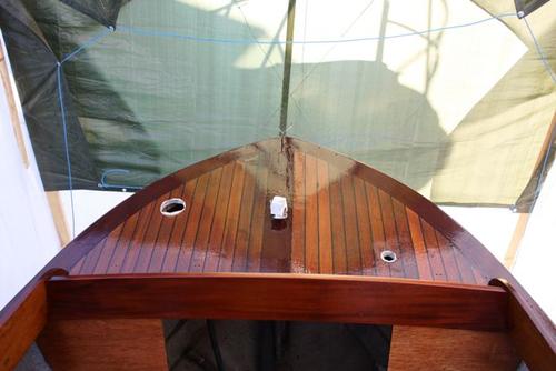

Bandini 0 Postad 18 Juni , 2010 Coating på akterdäck. Den nya sargen har fått bets och ett första lager fernissa. Dela detta inlägg Länk till inlägg Dela på andra webbplatser

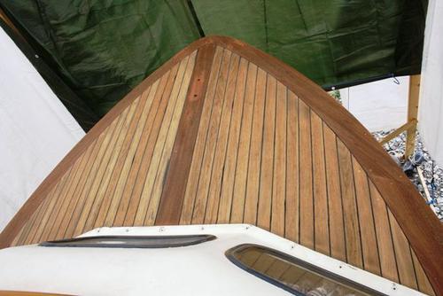

Bandini 0 Postad 2 Oktober , 2010 Till slut - efter en hel säsong i sjön fick jag med mig kameran till torrsättningen. Såhär snyggt blev fördäck. Jag är supernöjd. Dela detta inlägg Länk till inlägg Dela på andra webbplatser
Bandini 0 Postad 2 Oktober , 2010 Här sitter man bra. Dela detta inlägg Länk till inlägg Dela på andra webbplatser
