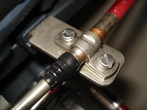

Var köpa klämma till gas och växelvajer ?
Undrar om någon vet var man köper en klämma (enligt bild) som håller fast gas och växel vajrarna på en utombordare. Eller om ni vet vad den ens heter? Har sökt på kabelklämma och liknande men inte hittat något liknande.
Mått: Innerdiameter: 9mm, längd: 39mm, bredd: 13mm.
Den har som synes ett litet hack/inbuktning tvärs över för att vajern inte ska flytta sig.
Det heter visst sadelfäste.
Titta på hjertmans hemsida. Finns till ett par olika motorer.
Så. Då blev det ett sadelfäste(33 kabel art.nr: 316039) från Marinsystem. Den passade perfekt (För en Yamaha 30HK -96 men den är ganska standard).
Det gick bra att beställa bara sadelfästet från Marinsystem trots att jag inte hade företag.
