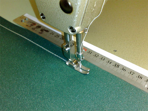

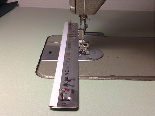

frewi 4 Posted January 15, 2010 Konsten att sy rakt. Sy långsamt och ha bra bord runt symaskinen, enkel metod för att få sömmarna raka. Något som även är bra är att montera en enkel stållinjal på maskinen vilket hjälper till att styra rakt, i synnerhet vid rutmontering vilket kan vara svårt att sy då rutorna är ”glatta”. På bilden har jag monterat en stållinjal ca 30 cm lång, med 2 hål i varje ände för att kunna sy olika bredder Senast ändrad av frewi | 15 januari 2010 | 16:36 Senast ändrad av frewi | 15 januari 2010 | 16:38 Share this post Link to post Share on other sites
frewi 4 Posted January 15, 2010 Så här fungerar det med linjalen som kantstöd. Share this post Link to post Share on other sites
