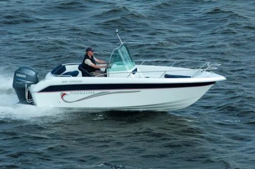

Jag har en nyligen inköpt Finnmaster 6000 Offshore -02 med en 115hk Yamaha 4-takt snurra. Allt är frid och fröjd förutom att när jag åker i lugn sjö rak fram så lutar båten lite till vänster (vi sitter 2st runt samma vikt bredvid varandra i mitten)
Jag hörde från en granne att detta kan bero på att batteriet är placerat till vänster i båten och om man placerar en motvikt på andra sidan så skall detta lösa sig. Dock så är detta en båt som vägen ca 700kg utan motor så att ett batteri placerad till vänster i båten borde väl inte göra sån stor skillnad?
Någon av er mycket kunniga där ute som har koll på detta och vad det kan bero på?
