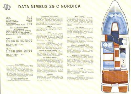

ChristerN 2 292 Postad 16 Augusti , 2009 Det enda jag har i ritningsväg är denna. Var det något speciellt du ville veta kanske jag kan hjälpa till? Dela detta inlägg Länk till inlägg Dela på andra webbplatser
Alrik 0 Postad 16 Augusti , 2009 Tack Christer, Det är ett generell önskan att få tillgång till ritningarna till min båt men just nu letar jag efter dokumentationen av hur Nimbus tänkte sig att avluftningen skulle fungera, dels till dieseltanken men även till septiktanken. Slangdragningar och skrovgenomföring. Dela detta inlägg Länk till inlägg Dela på andra webbplatser
ChristerN 2 292 Postad 16 Augusti , 2009 Septiktankens avluftning sker via en slang på främre sidan av tanken och upp i fören. Du kan se genomföringen högt upp i fören. Slangen går via utrymmet för bogproppen. (förmodligen är din liksom min inte en diffusionstät variant, jag ska byta min) Dieseltanken kommer jag inte på just nu hur den avluftas men har för mig att det finns en genomföring i bordläggningen strax under påfyllningsanslutningen. Dela detta inlägg Länk till inlägg Dela på andra webbplatser
