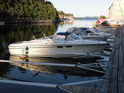

Har en Volvo 311B-90 (cheva 350) som strular i min Formula 233.
Jag har renoverat motorn i vinter och bytt alla lager och oljepumpen. Det sitter en ny förgasare på den och ny bränslepump. Alla bränsleslangar är ny. Ny tank är monterad och jag har ett vattenavskiljande bränslefilter. Ny impeller och termostat, alla kylslangar är bytt och drevet har fått nya bälgar (VP 290 sp)
Nu till problemet:
Till att börja med efter renovering så kördes motorn i nästan en timme på pall. Allt gick bra och den snurrade på fint. Bra oljetryck, temp och laddning fick den. Efter det så monterades den i båten och kördes en gång till i 10 minuter bara för att kontrollera växelföringen på drevet. (I en tunna med vatten) Allt funkade klockrent.
Direkt vid sjösättning innan förra helgen så startades motorn när den kom i vattnet. Startade direkt utan problem. Jag tyckte tomgången var lite väl hög i början och justerade ner den till 1000 rpm ungefär. Den gick någon minut och dog sedan av. Jag försökte starta motorn igen men det var TOTALT omöjligt. Justerade tomgång... Kollade bränslefilter... Kollade tändning... Den hade bra gnista på stiften och fick bränsletillförsel.
Dagen gick och det slutade med att jag fick be om bogsering till min båtplats i båtklubben. Funderade på om motorn blivit sur och tänkte låte den vila till dagen efter.
Dagen efter startade den inte heller. Gnuggade på startmotorn och primade den lite. Testade även med startgas. Ingen reaktion. Gnista på alla tändstift. Tyckte efter en stund att det var konstigt eftersom jag primade motorn men tändstiften var fortfarande torra. Alltså kunde den inte va sur.
Efter en massa mekande och plockande i förgasaren provade jag att hissa upp drevet. Det roliga var att motorn startade med drevet i topp och gick då litegranna. Testade ännu mer och upptäckte då att motorn gick att starta då drevet var i topp men inte nedhissat. (????)
 Hur kan detta komma sig? Någon som varit med om detta?
Jag vet att båten haft två mindre (kanske 4-cyl) motorer och drev. Man kan se på akterspegeln att två drevgenomföringar är igenplastade. Och dom sitter 15 cm högre upp än mitt nuvarande drev som är lägre monterat.
Kan det bli så att motor och drev är så lågt monterat i min båt att det blir mottryck på avgassidan så att motorn inte orkar pressa ut avgaserna som vill ut. Det är ju en sugmotor och bildas det inget sug, kanske den inte fungerar???
Då motorn har startats och jag sänker ner drevet igen så går den ojämt på tomgång och svajar på tomgången mellan 1000-1400 rpm. Lägger jag i en växel så dör motorn omedelbart.
Någon som tror på min idé eller har någon annan tanke hör gärna av er! Jag blir tokig på detta problemet! :(
