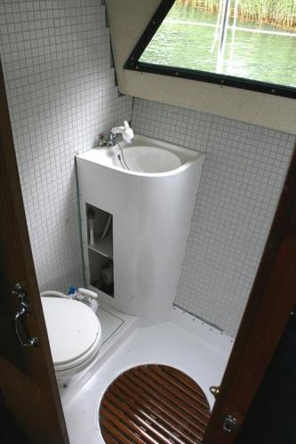

steken 1 Postad 12 Juni , 2009 Hej på er! Tänkte sätta upp mosaik plattor på väggarna runt mitt kök, är helt novis på detta. Går det att sätta fix och sätta upp mosaik på plyfaskiva? Har skruvat fast 2 st såna skivor, undrar omdet håller? Måste ju vara dött material vad jag förstått Dela detta inlägg Länk till inlägg Dela på andra webbplatser

steken 1 Postad 14 Juni , 2009 Tackar för bra svar! Givetvis är det i en båt, är 2st väggar på typ 60 cm breda där jag monterat en skiva i plyfa, har rubbat upp ytan lite, ska prova att sätta upp det där, ska nog vara gips vad jag förstått, men får inte fast en skiva till där tyvärr, får väl riva bort det om det skulle spricka. Dela detta inlägg Länk till inlägg Dela på andra webbplatser

steken 1 Postad 15 Juni , 2009 Första ggn jag provat detta! har limmat upp plattorna nu men tror jag använde för stor limspade alltså spåren som ska bli var för stora, limmet tryckte ut i springorna väldigt mycket där fogen ska vara. Försökte med en våt trasa få bort en del, återtår att se om fogen kommer funka. Dela detta inlägg Länk till inlägg Dela på andra webbplatser
