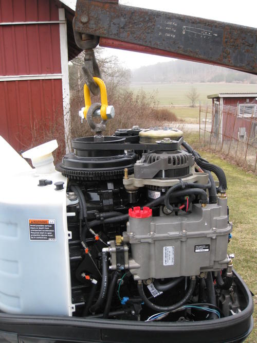

Hej! Jag harnu hissat motorn sitter nu i 3:e hålet uppifrån jag fick låna en motorlyft gängade bort muttern till svänghjulet...satt som bara den. Konstaterades att gängan är M16x1.5 så en mutter gängas upp till den dimensionen och sedan svetsades en lyftögla på den. Sen var det bara hålla den sträckt och ta bort bultarna. Viktigt täta med ny sika innan återmontage. Lyftet blev precis i centrum på motorn. Justeringen blev bra går kanon nu med stålpropellern, fint stävlyft och bra grepp. Tack för alla tips.
