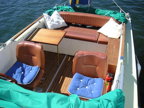

Hej, tänkte delge lite erfarenhet av att byta klädsel på sittbrunnsdynor i båten. Jag har en Ockelbo DC21 som hade kvar den gamla originalklädseln från 76. Vissa kanske tycker det är våldtäckt att byta ut den men 32 år gör sitt och nu var det dags.
Först tog jag ett beslut att köpa helt nya stolar. Dom gamla var nedsuttna och rätt skabbiga. Dessutom verkade det för komplicerat att ge sig på dom sjäv. Det fick bli stolen Royal 46 från SeaSea, helvit med blå keder och justerbar vinkel för ryggstöd. Priset 1.495 x 2.
Länk: http://www.seasea.nu/Article.aspx?ArticleNo=2973 (min färg finns inte på webben men har sett att den fortfarande finns i butik.
När det gällde aktersoffan började jag med att kolla runt lite här på maringuiden samt ta in lite offerter från kapellmakare mfl. Soffan är delad i 4 delar, ett ryggstöd och 3 separata sittdynor. Offerterna varierade mellan 7000-12000 så jag tänkte pröva att klä om själv först och gick det åt h-lvte så kunda jag ju alltid lämna in dom.
Vit tjock präglad galon, vadd, tjocka synålar och nylåntråd köptes in från Tygvaruhuset (Kilotex) i Sickla utanför Stockholm. Kostnad ca 1100:-
Rostfria Rapid klammers och lim hittade jag till bästa pris på Jula.
Arbetet inleddes med att lossa bort den gamla klädseln från masonitskivorna. Både dessa och skummet var i tillräckligt ok skick för att behållas.
Därefter sprättades sömmarna upp så att de gamla delarna kunde användas som mallar.
Jag ville ha en keder runt kanterna på soffan och valde att klippa ut en lång remsa av galonen och sy in en tjock tvättlina. Därefter las denna remsa mellan sidobitarna och sittytan när allt syddes ihop.
Innan den nya klädseln häftades fast klippte jag ut en passande bit av den tjocka vadd som jag köpt och la den mellan den gamla skumgummin och den nya glädseln. Detta gav en mjuk och fluffig sittyta och gör att tyget inte ligger löst och fladdrar ovan på skummgummit.
I samband med att jag häftade fast klädseln la jag också en ordentlig limfog mellan tyg och masonit så att tyget belastas jämnare för slitage runt klammrarna.
Totalt pris för soffan blev ca 1.500:- och 3.000:- för stolarna och arbetet tog ca 2 arbetsdagar.
Bifogar lite bilder på före och efter så får ni sjäva bedöma resultatet.

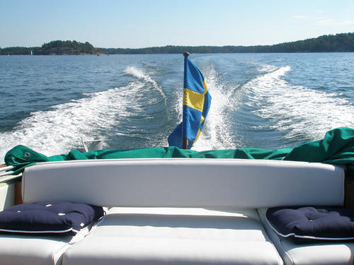

Jag har också sytt om galondynorna på min Flipper 700 och kan intyga att det går utmärkt. Jag valde ett tjockt läderaktigt galontyg som kostade 200 kr metern på Tygvaruhuset. Blev avrådd från att mörk galon blir väldigt varm, men tycker inte det varit något problem.
När det gäller soffdynorna så bytte jag ut skummet till 7-centimeters, men behöll det gamla skummet (som var i utmärkt skick) till förar- och passagerarstolen. Jag tog också ett lager skrovisolering av typ liggunderlag mellan plywooden och skummet och mellan skum och galon ett lager vadd.
Sydde gjorde jag med en gammal Bernina-maskin av den typ man hade i syslöjden. Halvvägs in i jobbet upptäckte jag att det till maskinen fanns en särskild pressarfot för att sy snygga kanter.
Jag passade också på att modifiera Flipperns tidigare något primitiva ryggstöd i sittbrunnen och gjorde nya som är bredare.
Här är en bild på båten med den nya dynorna. Saknas gör armstödet mot toaletten, ryggstödet för lilla stolen samt passagerarstolen.
