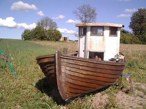

Gäst Hansson Postad 2 Juni , 2005 Har precis varit o hämtat en trä snipa,som vi tänkt plasta,har nog inte varit i sjön på 5-6 år och träet har spruckit på ett pas ställen (ca 1cm sprickor) Behöver nog lite tips o råd när vi väl kommer till själva plastningen. Båten är klink byggd ,kan jag tillägga... Men först får vi se till att den blir torr o sen återstår ett annat problem... hur ska man plast en båt som väger ca 2 ton utan att lägga den uppochned? Kom gärna med tips o förslag... gärna med bilder. (Det är båten på bilden som vi köpt) Dela detta inlägg Länk till inlägg Dela på andra webbplatser
Gedda 24 Postad 3 Juni , 2005 Tjenare! Våran båt väger drygt 25 ton så det va bara lägga båten på sned kolla bild. kolla gärna på http://web.telia.com/~u32217809/bat2.htm för mer bilder.. Lycka till! Hälsn Gedda Dela detta inlägg Länk till inlägg Dela på andra webbplatser
Tian1 0 Postad 1 Augusti , 2006 Det är ganska vanligt, antingen fukt/vatten i kölsvinet som fryser under vintern (svaller mer an plasten kan töja sig) eller för tunt med plast.Eller var kölen för torr nar den plastades och sen senare kom det vatten ner i kölsvinet och trät svällde varav plasten sprack..i ditt fall verkar det som den frös sönder för den låg på land.... sa då ska du slipa/fasa ordentligt vid sprickan (vinkelslip med grovt slippapper) och lagga på plast/matta till samma tjocklek som det var innanSpackla med plast blandat med filler och se till att det ar fett fritt innan plastning (tjara, linolja) tvätta med aceton, plasten måste ej fästa i trät men det är inte bra om det kan samlas fickor med vatten, viktigt att du maste kuna rulla ut luften ur plasten.Använder du miljöplast se till att tvätta med aceton ifall du vantar mer an ca 24 timmar mellan lammineringen. Dela detta inlägg Länk till inlägg Dela på andra webbplatser
Tian1 0 Postad 1 Augusti , 2006 Det går utmärkt att plasta den upprätt men den bör vara högt uppallad så det blir bekvämt att jobba under den samt sidorna. tippar du den på sidan se till att den inte blir skev/ändrar form samt inte plasta för många lager på en sida av kölen, plasten krymper varav den kan va stark nog att böja kölen.Lite jobbigare att plasta klink byggd men lättast e runda till där bord läggningen ligger överlapp med spackel (hemgjort av plast och filler, billigast) ev runda av trä kanten med vinkelslip med papper på, går åt mindre spackel då.Glasfiber kan man inte vika endast böja därav bör det vara avrundat.Skulle kanske inte va helt torr i kölen för dar kommer det att stå vatten senare (öppen båt, läcker ner vattendär senare... kan frysa sönder på vintern, annan möjlighet är efter plastning mätta kölen med olja) Har inte funderat på att du kanske kan vattna den tills den sväller och sedan täta den och använda den som den är... eller bara plasta upp till 10cm över vattenlinjen Dela detta inlägg Länk till inlägg Dela på andra webbplatser
