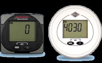

Jag har Smartcraft system Tach (varvräknare med diverse färdatorfunktioner samt trollfunktion), köptes ny på ebay förra året för ca 2000kr, tillkom kabel som köptes i sverige för ca 1000kr monterade själv. har för mig att lokala båthandlaren skulle ha över 5000 kr då.
Instrumentet du har på bilden trodde jag var mycket dyrare.
Var har du hittat det för 4000? Låter mkt intressant! /magnus
 instrumentkombinationen smartcraft systemtach och systemspeed kostar i gbg drygt 10000kr vid köp av vissa nya motor.
ditt instrument har samtliga funktioner hos dessa och några till.
så 4000 kr är riktigt billigt.

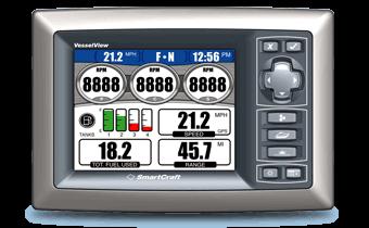

jag blev intresserad av detta instrument och hittade ett pris i USA $1489 dvs ca 9000 kr exkl frakt/moms/tull mm. Som sagt grattis till en bra affär.
Är du säker att det var den modellen, Vessel view? finns som flera modeller av Smartcraft, den enklaste system monitor därefter systemtach/speed och toppmodellen som kom i år(?) vesselview.
Senast ändrad av rocketeer | 13 juli 2008 | 20:59

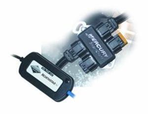

Efter den information jag fått från er verkar det som att jag har fått fel information från Vk-marin , har kollat runt lite på nätet men hittar inga priser . Men därimot hittade jag denna givare som kan kopplas till en plotter för 1600 kr . (http://www.outdoorexperten.se/p-10145-northstar-smartcraft-kit.aspx) Är det någon som har erfarenhet av denna produkt ? Kan den kopplas til en garmin 525s ?
Mackan  Tungan
Den passar till Navman/Northstar plotter eller ekolod
Yes, använder den Gatway:en, förlängningskabel, skarvkabel och Northstar plotter.
bara att koppla in så funkar det.
Alla värden dök upp direkt i plottern.
kostar ca 1800 för gateway, 900 för 21fots kabel, skarven ngn hundring om jag minns rätt
