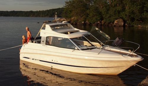

peha 12 Posted October 20, 2009 Stort grattis!!! Bifogar en bild från i somras, där syns TV-antennen om man tittar lite närmare. Vi hörs nog vidare /Per Senast ändrad av peha | 20 oktober 2009 | 21:09 Share this post Link to post Share on other sites

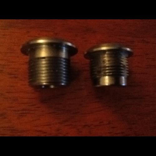

Nordmann 0 Posted February 16, 2014 Det ble en lang ferietur sist sommer. Vi kørde over 1000nm og var 4 uker i båten. Den ekstra bensintaken som blev montert var vellykket. Nu i vinter har jag jobbet med at få tilverkat nye hylsor/gjennomføringer til dørren i front på båten. De orginale hylsorna ga lite rom for gode tetninger/pakninger. Derfor ble nya tilverkat og nu kan jeg bruke 1mm rustfria skivor og 3mm epdm pakninger slik at det blir utan lekkasje. De orginale pakningorna av nylon sprekker jo under påvirkning av sol-lys. Vi trivs utmerket med denne båten:) Share this post Link to post Share on other sites
