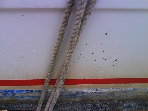

Lento 0 Postad 28 April , 2010 Hej! Även jag har porer i gelcoaten, både över och under vattenytan, men har inte funnit några tendenser till böldpest. I mitt fall kan de vara betydligt större än knappnålshuvud. Se bild Jag kommer att fräsa ur porerna så att de får en fin yta, spackla, grundmåla och lacka om hela båten med produkter från http://www.de-ijssel-coatings.se/ MVH Lento Dela detta inlägg Länk till inlägg Dela på andra webbplatser
