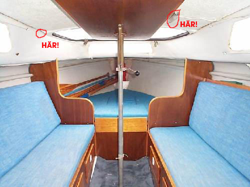

Har en Magnifik Midget från -68. Allt väl så långt... Det läcker in någonstans i taket på den, vattnet rinner in genom belysningen i innertaket och genom ett gammalt skruvhål i taket strax bakom luckan (den gamla modellen) Mastfoten består av endast två piggar som sticker upp ur plasten och runt dessa har det krackelerat lite. Jag har prövat att tätat runt mastfoten när masten stod på med sickaflex men det kommer in vatten ändå. Är det någon annan som har dessa problem? Det verkar som vattnet kommer in i främre delen av överbyggnaden och sedan rinner via kanaler i taken där kablar går till belysningen.
Blir f#n inte klok på detta och förstår inte vart läcka kommer ifrån, det rinner väl ca. en droppe/30 sek (vid regn skall sägas) vilket är ganska irriterande när man ska sova och får en droppe i pannan hela tiden.... Det verkar som vattnet efter regn står kvar i taket ca. 1 vecka efteråt.
Snälla hjälp! Om någon vet! Bifogar en bild (Inte min båt men visar platserna det läcker på).

Jag har varit med ficklampa och kollat in i luckgaraget men kan inte se någon öppning som skulle kunna ge någon läcka. Vet du hur man drar ut hela luckan så man kan komma åt och kolla hur det ser ut där inne. För det verkar inte helt otroligt att vatten skulle kunna komma in där. Dock mså verkar luckgaraget vara helgjutet vilket skulle göra att det inte kan komma vatten vidare därifrån. Dock har jag sett att det står vatten i kanalerna som luckan går i och jag vet inte om det är den gamla ägaren eller om det är original men det finns genomföringar från dessa kanaler som går ut på utsidan om luckgaraget, dock sitter dessa påtok för högt så inget vatten rinner ut genom genomföringen.
Vet du hur konstruktionen för luckgaraget ser ut? Någon annan som fler tips på var f#n jag ska börja leta någonstans?
Nu vet jag inte hur luckgaraget på MM är monterat, men det är inte helt ovanligt med läckage genom de skruvar som brukar hålla garagen på plats. Jag håller med tidigare skribent, dvs plocka bort ALLT från rufftaket och täta om. Förmodligen någon dags arbete, men väl värd det. Har du otur så suger dessutm distansmaterialet i taket åt sig vattnet och då kommer taket så småningom bli mjukt, så ge dig på detta arbete omg.
Runt luckgaraget sitter de massa skruvar. Lossna på dom, plocka bort garaget och så ser du hur allt annat fungerar.
