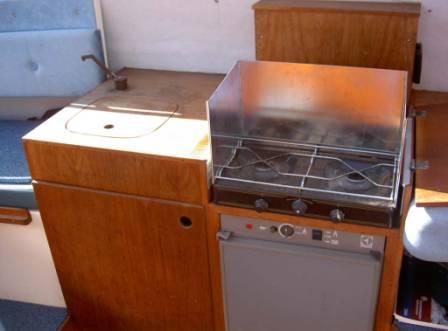

blev med båt sommaren 2007 och tänkte nu ta tag i lite renovering av träinredningen och undrar vad som är bäst och smidigast, har läst lite om Fernissa men funderar på om det räcker med att enbart slipa och olja in trädetaljerna
Fernissa tar ju tid men blir ju uppenbarligen bra så kanske skall fokusera på matbordet i år och ta del för del vartefter, frågan här ...behöver man olja in träet först innan Fernissa?
Stuvluckor mm enbart olja ?
bifogar för säkerhets skull en bild på träinredningen som jag misstänker är Mahogny ?

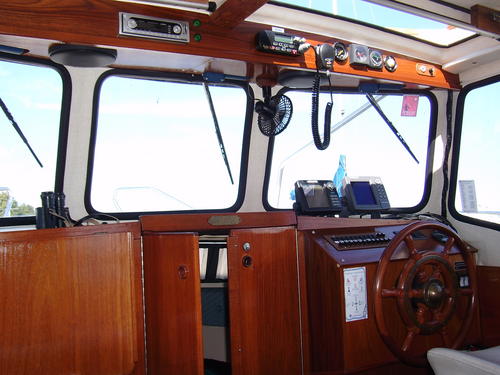

Har en 6300 själv som jag fixat lite med. Jag använde Jotuns Benarolja till inredningen, tycker det blev alldeles utmärkt bra. Du stryker först med en olja så det blir en blank yta. Vill du sen matta ner så tar du steg 2 oljan, men det vet färghandlaren hur du ska göra!
Kan i alla fall rekommendera den metoden, enkel att göra, du slipper flagningar etc som kan bli av lack/fernissa.

Benaroljan stelnar och bildar en mjuk i jämförele med de flesta fernissor yta. Så på ytor som inte är så benägna att slitas eller smutsas ned så hårt är det en bra lösning. Det går ju kombinera tex göra lodräta ytor en bit upp med benarolja och bänkskivor, durk och golvlister med fernissa. Så blir det lättare att hålla rent och snyggt längre. Då oljade ytor har en benägenhet att bli mörkare och mörkare med tiden pga dess mjukhet.

Inredningen i Uttern är tillverkad av teak, som med tiden blir lite åt Mahognyhållet färgmässigt, har själv en Uttern 7000 som jag behandlat inredningen på med benarolja och det blir mycket fint ! .
Mvh Inge A.
