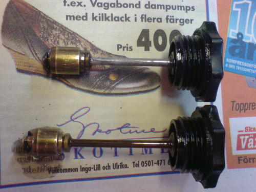

Om det kärvar i cylindern kan det vara smuts´ eller saltbeläggningar i loppet. Du måste blåsa rent HELA förgasaren samt kolla så att vaacumpackingen är hel. Det ser ut som att du har en Saab förgasare på den ena
Kan nog mycket väl vara en genuin Saabdel jag fått in i systemet. Märkte nu att anledningen till att dämpcylinderpinnarna är olika långa är som sagt för att topphuset på förgasarna är olika höga. En låg och en hög.
Testade att blåsa lite försiktigt i bräsnleslangen som går till dem båda. I den förgasaren som verkar ha fungerat och hållt tätt så rann det ut lite bensin medans det varken kom soppa eller bubblade i den andra.
