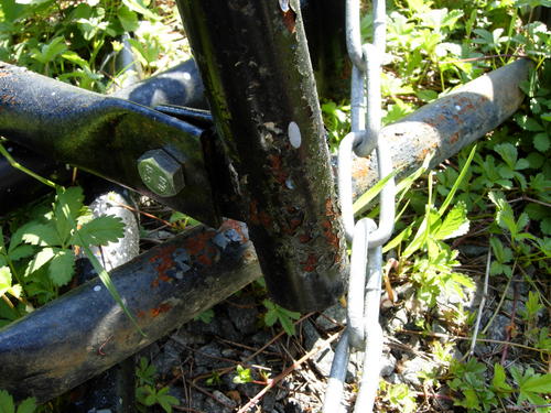

Köpte tyresöstöttan sent i höstas. Dessa kostade en rejäl slant men det tyckte jag var värt, eftersom tyresövaggan klingar kvalitet i mina öron, det var dock mina tidigare erfarenheter...
Efter några månader upptäckte jag till min stora besvikelse rätt stora rostangrepp på stöttorna (klicka på bilden för större upplösning).
Jag ringde till tillverkaren som menade på att stöttorna enbart är grundmålade med vattenbaserad grundfärg. Om jag vill ha bättre rostskydd så fick jag fixa det själv.
Ja, men det skulle jag väl ha blivit informerad om när jag köpte stöttorna, sa jag!
Det står på vår hemsida att dom enbart är grundmålade, dessutom borde återförsäljaren informerat dig, blev svaret!
Jag berättade då att man faktiskt fortfarande ibland går in i affären, plockar ner en vara i kundvagnen och går till kassan. Detta utan att fråga personalen eller läsa på leverantörens hemsida. I så fall borde ni ju lägga till denna information i instruktionsboken som följer med bockarna. Det lät som en intressant idé sa han efter mycket argumenterande fram och tillbaka!
Anledningen till att dom inte rostskyddas är att det är för dyrt att galvanisera och någon vettig rostskyddsfärg är förbjuden i Sverige för företagare enligt tillverkaren. Dock är själva skruven galvaniserad eftersom denna köps in färdig från ett annat företag. Eftersom jag inte är insatt i dessa saker hade jag inga motargument men att jag var missnöjd med produkten och att jag vill lämna tillbaka stöttorna. Det ville inte leverantören utan hänvisade till återförsäljaren. Jag har i skrivande stund ännu inte orkat hyra en släpkärra, åkt ner till båtklubben, lastat upp eländet och åkt in till återförsäljaren...
Tyresöstöttan erbjöd sig dock att måla om stöttorna med samma färg, vilket inte hjälper mig! Köper jag stöttor från ett Svenskt företag som tillverkar vaggor för marin miljö för 7000 kr så förväntar jag mig att att dessa inte rostar.
PS, köpte en studsmatta till ungarna med liknande stöttor som var galvaniserade för knappt en tusenlapp för fyra år sedan på Rusta, inte en tillstymmelse till rost trots att fyra år i trädgården passerat.
En Båtstötta däremot från en Svensk tillverkare rostar efter en säsong. Jag minns att man tidigare med stolthet kunde säga Made in Sweden att det borgade för kvalitet, jag vet inte längre...!
Hur är det med er som äger andra typer av stöttor/vaggor, rostar dessa också?
/Det känns lite bättre nu då jag fått skriva av mig lite, funderar över om jag ska orka dra detta i konsumentverket...?
Jag har åtmistone skrivit av mig lite och kanske även varnat andra vanliga dödliga om att texten Grundmålade betyder att stöttorna kommer rosta sönder om du inte rostskyddar själv!

Jag kan bara bekräfta samma problem.
Jag hade innan köpet av stöttor i höstas sett liknande Tyresöstöttor som var nästan nya och väldigt rostiga. (Västkusten)
Jag la därför ned en halvdags arbete på att måla dem med en holländsk färg som skulle vara rostskydd och lack i ett. De blev jättesnygga, men på alla ställen där man bara gjort minsta repa i lacken så rostar det. Jag upptäckte att jag dessutom slarvat på några ställen, där rostade det genast. Det är nog inte bara grundfärgen som är tunn och dålig, metallen kan inte heller vara så värst bra.
/Thomas

HAr sett samma på de Tyresöstöttor som finns i båtklubben. Jag tycker ärligt att stöttan är skräp! Plockepinn med en jäkla massa rör hit och dit.. Nä tacka vet jag vår egengjorda som är så grymt smidig och lätt att sätta under men den är också rejält tilltagen (Pappa svetsat ihop). Är så enkelt att lägga båten i vaggan med dom!
Harsett att Biltema har en vagga också som folk i båtklubben är mer nöjda med än Tyresövaggan.. och dessutom så är det billigare!

Grundfärgen kanske skyddar rost istället för rostskydda.
Epoxi Brunox e ett tips.

Sedan 20 år ungefär har jag två par Tyresöbockar.
Stöttorna har ju en tunn svart färg, gissningsvis av samma kvalitét som trådskaparens? inte direkt rostiga men heller inte motsatsen, dom är lätt angripna av ytrost. Däremot är balkarna som förbinder de båda bockarna rejält fula, den vita blanka färgen flagar. Kompletterade med ytterligare ett par bockar med tvärbalk, nu var denna balk galvad.
Jag har funderat på att sandblästra de fula tvärbalkarna och rostskyddmåla, men det har ju naturligtvis inte blivit av, sådana tråkiga jobb är det lätt att glömma/förtränga...

Knacka med en hammare på vaggan för att utröna om den är på väg att bli genomrostad någonstans. Jag upptäckte rosthål längst ner på stöttorna, antagligen hade det samlats vatten där och järnet var som papper. Den vaggan hamnade i båtklubbens container på städdagen, lönade sig inte att sälja den till Stena pga frakten. Köpte Seaquip stöttor i stället, men mastar av inför vintern.
