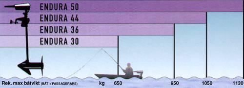

Minn Kota verkar vara populära. I bifogad bild ser du vilken modell som rekommenderas beroende på båtens vikt. Säkert bra att ta till lite extra.

Hejsan!har köpt en Min Kota Endura 46 till Min Ryds Camping (5.65m och beräknatc:a 900kg med last).Den passar bra och är tilltagen lite i överkant.Räknar med den till lite stilla manövrar i hamn samt fiske och sedan som du - nödhälp.
