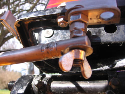

Hej! Jag har nyligen köpt mig en ny båt, Förra ägaren hade monterat på en ny teleflex styrning, vilket han inte hade gjort särskilt nogrant (se bild).Så varje gång man ska fälla upp motorn så måste du montera bort teleflexen genat att skruva upp en vingmutter.
Ett annat problem är att vingmuttern vibrerar upp vid körning.
Har ni några ideer om hur jag ska lösa problemet, eller måste jag byta teleflex kabel montera dit ny draglänk.
Är mycket tacksam för snabba svar!

Kabeln ser ut att vara avsedd att gå genom tiltröret. Den gängade änden av detta sticker ut i nedre vänsta bildkant.
Framifrån sett skall kabeln stickas in från vänster. Du bör ha eb mutter på kablen som gängas fast i tiltröret. Det du sedan behöver är ett länkage från kabeländen (på höger sida) till fästet på motorn. Ett sådan bör inte vara några problem att köpa.
Det du har nu ser rent livsfarligt ut.
hej har hjälpt stillig knubbis med dehär och vi provade man kabeln var för kort för att nå fram till tiltröret för att gänga dit den.
det käns ju lite onödigt att behöva slänga ut 1400:- på ny kabel och draglänk. när den nuvarande kabeln är i nyskick.
så vi undrade om det fans nån billigare lösnig. eller om det enda alternativet var att punga ut med 1400:-
Kolla om du inte kan höja fästet där teleflexkabelns kula sitter, så du får upp infästningen mot motorn. Då bör du kunna fälla utan problem. I värsta fall kan du ju höja fästet så det går att fästa teleflexen på ovansidan av handtaget eller vad man ska kalla det.
Kan du inte tjäna nån decimeter på att ändra dragningen på kabeln?

ne det går inte, bara om man borrar håll ryggstödet på bänken vilket man inte vill göra.
Jo, det skulle kanske funka. Men det är ju inte så kul att dra ut kablarna så att dem ligger utanpå. Dem sitter ju så bra nu:(
Hej! Kan du inte skippa plåtfästet på motorn och fästa dragstången direkt i mittre fästet på motorn, kanske det då räcker med att köpa en ny riktig anpassad länk mellan motorn och dragstången isället för skruven. Har själv haft så på någon motor.
Lycka till. Hälsn Kent
Jag skulle ju altid kunna dra kabeln utanpå och bara köpa en draglänk för ca 400kr. Jag sparar en massa pengar men det blir inte särskilt snyggt, eller vad tror ni?
